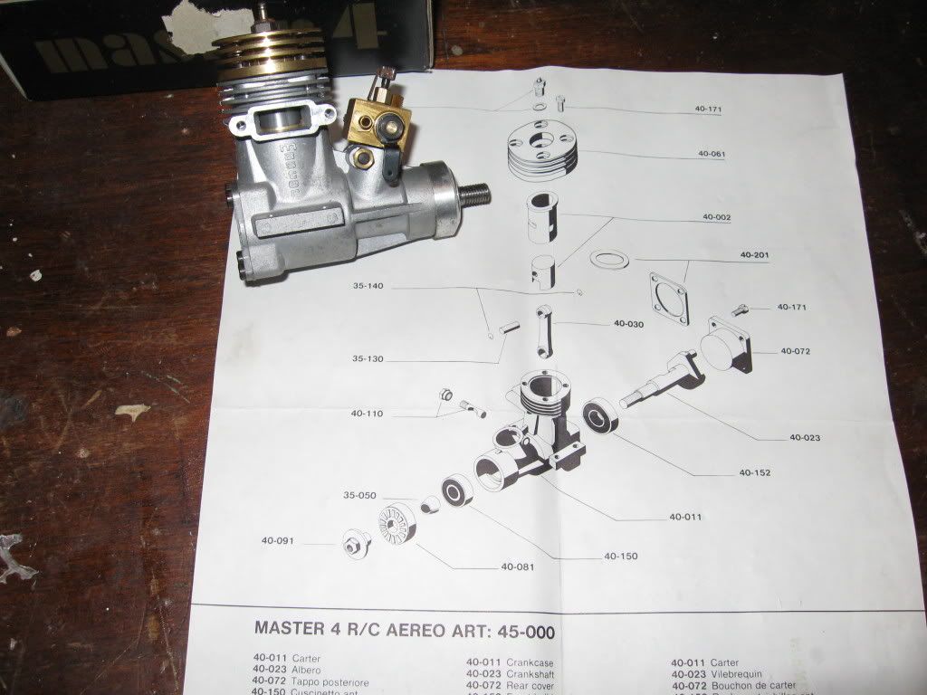

          okey skal vi se.
          den heter ifølge eske:
          Cippola engines
          Master 4 aero
          mulig den er kjøpt oss norwegian modellers en gang i tiden pga det låg eg NM klistre merke i eska.
          det er en fly motor da det står propeller washer på dele lista.
          her er no bilder.
          ble litt dårlige bilder men ser hva som er
          MvH Marius Leirdal

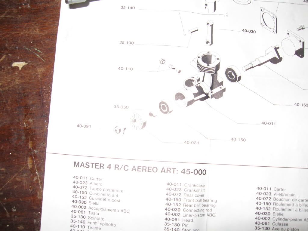

            Synes det ser ut som om du mangler del nr 40-091. Husker ikke hva det kalles, men det er en skrue med gjengene på innsiden... Har ikke sett den løsningen før.

              jepp det er gjenger på innsiiden der. skrur den på prop aksen. så propellen over den delen.
