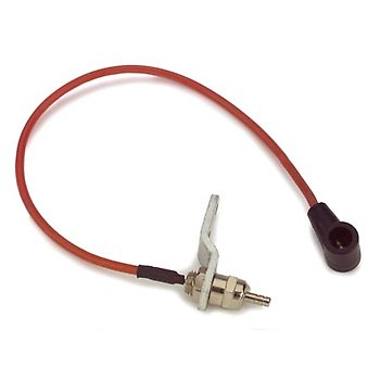

                  Denne har jeg også benyttet på noen modeller. Bl.a. IMPX selger plugghette med ledn.(uten den delen som du allerede har.)
                  Du trekker litt i ledn. for å løsne den fra pluggen og så løftes den rett opp. hvis du er litt forsiktig med den så varer den lenge.

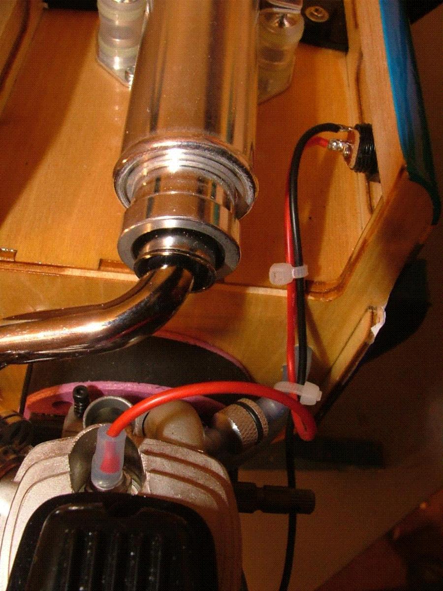

                          slik går det
                          jeg har brukt en liten fjær (spiralfjær) som jeg lodder fast ledningen i over denne tar jeg en fuel slange sitter som skudd ,vet også noen enkelt og greit bruker kun ledningen avisolere litt bruker en fule slange og tilpasser slik at den glir trangt over toppen av pluggen med ledningen inni slik at kobberet ligger over pluggtoppen.
                          Dette sitter på store YS motorer som rister i gummioppheng og funker i mangfoldige turer uten problem.
                          dette er også billig...trenger ikke kjøpe seg ut av problemer...kontakter til tilkobling utav modellen har jeg kjøpt hos radio/tv repratatører for en billig penge...har ogsa sett noen bruke deans limt i skrogsiden.

                              Jeg liker alle "KISS"-løsninger...
                              Lærte denne varianten av Kjell Tore Pettersen.
                              Avisoler en del av kabelen som skal settes på pluggen. Træ på en liten bit fuelslange. Træ så det hele over pluggen.... Ikke no dill og dall, lodding eller skruing!
                              Genialt enkelt og holbart.
                              Også bruker jeg en plugg på siden av modellen som jeg kjøper for knappe 10,-.
