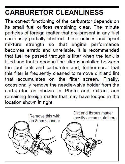

        Har du skjeket forgasseren på Hyperen din (se bilde) om det har samlet seg noe drit som gjør at det ikke nytter uansett hvor mye du skrur på nåla? Du skal jo leane motoren din i varmere vær!

          Sjekk også alle fuelslanger og fuelfilter. Kommer det nok røyk (mye hvis du har prøvd å leane den). Du hører det også hvis motoren blir for lean.

                          Har skjekka forgasser og fuelsystem, byttet alt av slanger, dette etter at jeg ikke får fram fuel til motoren, forstår ingen ting nå. har demontert motor å syns ikke jeg ser noe galt der heller. får motoren til å gå hvis jeg drar av slangen mellom hoved tank og res tanken og lar gløder så på. har prøv utallige plugger. kan det være nå me potta? slange nippel sitter godt og ingen lekasje der. motor og potte har vært kjørt veldig varm, kan motoren være gåen uten at det er noen synlige skader der? syns det virker som det kansje var litt mere komp.. i den før, men er ikke sikker. står helt fast nå, vurderer og sette inn den gamle TT50 motoren igjen, evt gå over til elektro, mener å ha sett et elektro kit til R50 en gang, men finner ingen som selger det nå. trex600E er drømmen
