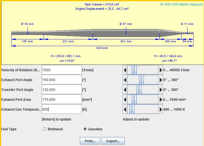

              Da har jeg et forslag:
              Lengde manifold 184mm fra stempelvegg til start pipe.
              Det vil si at manifolden blir litt kortere. Du må trekke fra avstand fra stempelvegg til anlegg manifold, og eventuell klaring mellom manifold og pipe.
              Regnestykke: (147+221+301+(100/2+litt))-545= 184mm

                Ok, da prøver jeg med 184mm... takker for hjelpa....

                  Hvis formelen sier vel 18cm, ville jeg definitivt startet med en noe lengre header. Iallefall 20cm.
                  det er mye lettere å korte ned enn a forlenge den.
