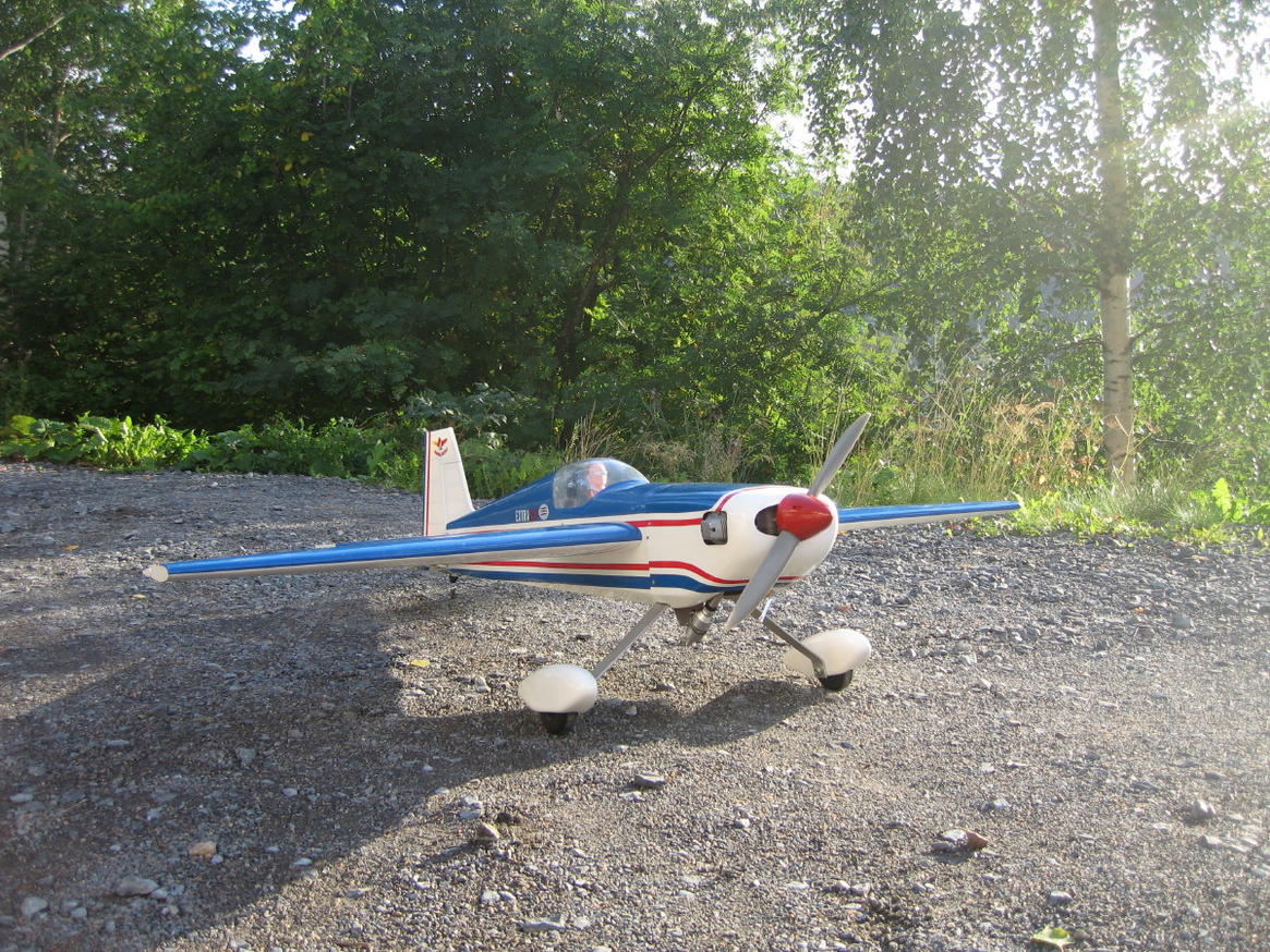

          Jeg hadde en Seagull Extra 260 med vs 160 cm. Det blir vel mye det samme som du har tror jeg?
          Det var glow motorer som sto oppført som anbefalinger fra produsent. Mener å huske det var 90-2T og 120-4T. Jeg kjøpte en Magnum 120 4T i den.
          Men det jeg stusset på under byggingen var at flyet virket å være bygget for gas. Rommet under cowlingen var stort. Det så ut som det var gjort klart for festing av tenningsanlegg. Og jeg måtte bruke en OS - flexislange for å få eksosen ut av flyet. Skulle jeg valg motor til denne i dag hadde jeg uten tvil gått for bensinmotor.
          Nå hadde jeg flyet i lufta bare to flighter. Motor var ikke ferdig innkjørt, jeg hadde fuel med 0% nitro (spør meg ikke hvorfor) og det var bare så vidt jeg fikk det opp i lufta. Det var et enda større under at jeg fikk det helt ned. Det ble aldri noe mer prøving med det flyet før jeg solgte det, da jeg like etterpå helte over på helikoptre...

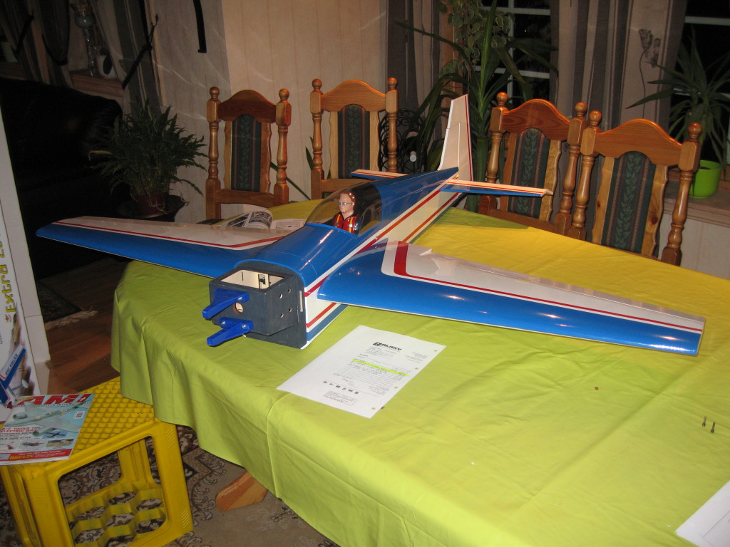

            Joda flyet mitt ligner veldig på flyet ditt i konstruksjon bortsett fra mitt er dobbeltdekker da. Oppgitt motorstørelse er vel fra 91 til 120 motorer her også men også eg måtte til med ekstra slange på potta for å komme ut da hele potta på 108 motoren ble ligende inni cowlingen da den er ca 18 cm bred og 20 cm høg. den går også helt bak til bakkant av tank med relativt mye plass under tanken. Derfor tror eg att det kan være mulig å sette bensin i den på ett fornuftig vis ivertfall til det motsatte er bevist hehe

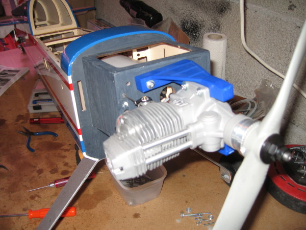

                Hva med denne, GF26i-V2 26cc Petrol Engine for Radio Control Aeroplane (Version 2) | CRRCPRO
                Tar du vekk innsugstuten passer den kanskje inni cowlingen også
