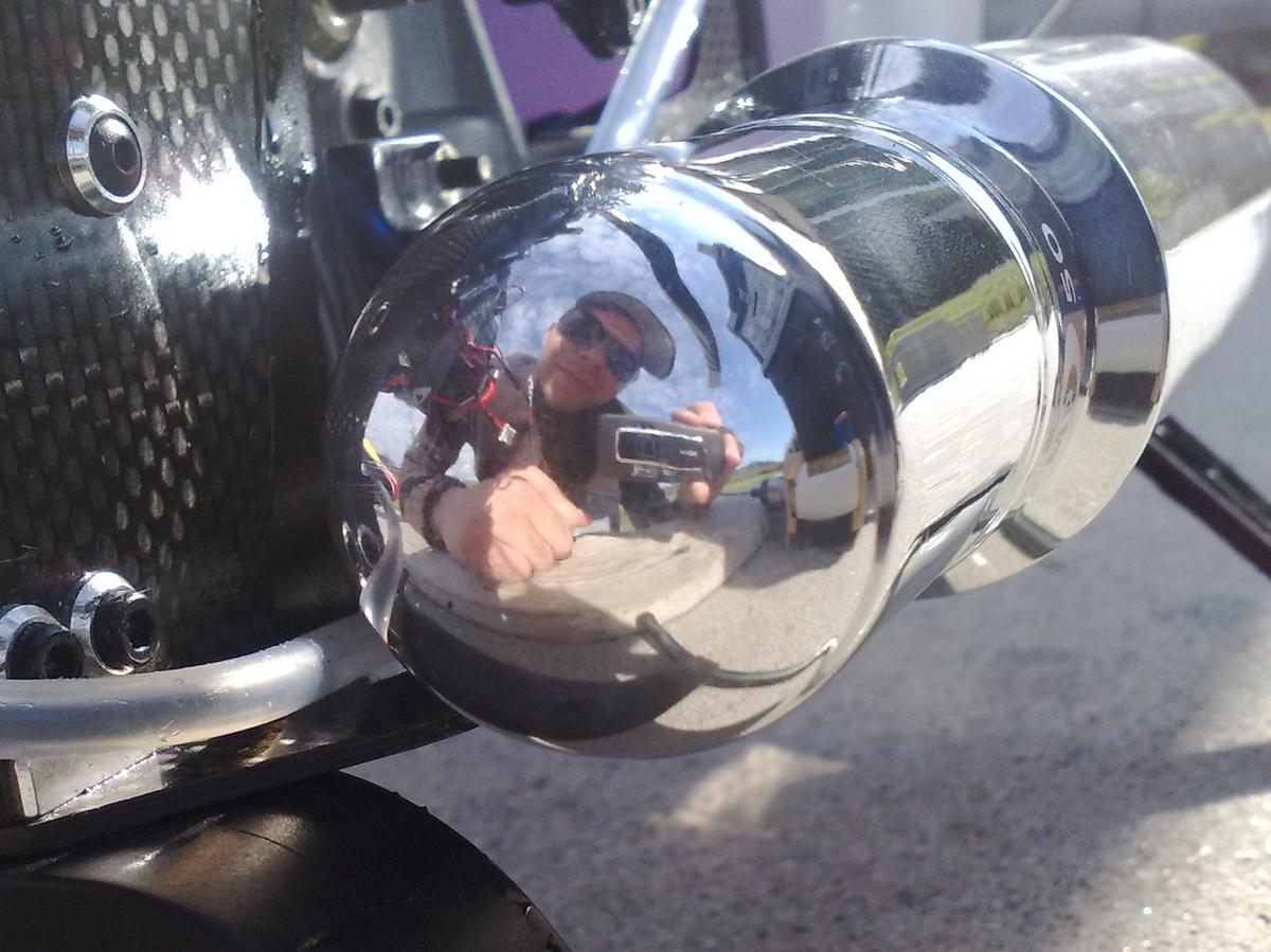

      håper du finner ut noe, sykt fett å speile seg i potta full pupp med andre ord!
