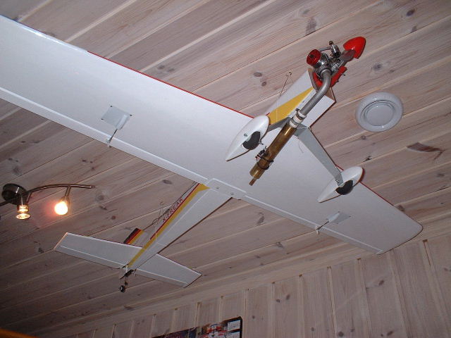

    Har en rossi 53 med paulsen-pipe som sitter i en X-freak!
    Problemet er at jeg ikke får noe særlig fart på den. Takker for forslag på propeller!
    Har prøvd 10x7 uten særlig hell....

    Tja paulsen pipe eller potte? mener å tro att potten bytter noe turtall mot støy og bedre trekkraft litt lenger nede i turtals området (mye synsing der ). Uansett så mangler jeg litt innformasjon anngående statisk maks turtall med 10x7 og om trekkraften føles god nok (altså at eneste problem er mere fart) og hvilket propell merke du bruker. Ser at Jamara anbefaler 11x6 på en Magnum 53 (men det vil faktisk gå saktere enn 10x7 i ditt tilfelle). Tror jeg ville prøvd 10x8/10x9 først og eventuelle tyngre propeller etter hvert om motoren drar disse lett. Først må du nesten måle turtallet du har i dag så du vet hva utgangs punktet er. En annen ting er at du bør holde deg til propeller av samme type og merke under slike tester for at en skal kunne si om motoren tåler tyngre propell, da propeller av forskjellige merker kan belaste motoren forskjelligt selv om det står det samme på de. Jeg sverger til APC sine propeller da jeg finner at de går litt lettere enn mange andre propeller samt at jeg liker kvaliteten på de (men de er ikke det beste for en nybegynner som kjører propellen i bakken på annenhver landing, der vil jeg anbefale Master Airscrew eller Ram propeller da disse er mykere og tåler litt mere "hakk" i propellen før de må kasseres).

          Heisann, jeg har og en Rossi 53 med Paulsen potte. På Rossi 53 blir det anbefalt å bruke 10x6 fordi Rossi er en motor som har effekten på et høyt turtall (2,4hk v/18500 o/min), 10x8 eller 10x9 er helt feil vei å gå. For å få opp turtallet når du bruker Paulsen potta er det viktigt å få riktig avstand fra motor til potte, på min er det ca 25-26cm fra eksosporten til begynnelsen på potta og den drar Extra`n min rett opp til jeg ikke gidder mere.

            En ekstra er på ingen måte en racer (front areal som en låve dør i forhold til endel fly som er raske) og i ett sleekt raskt fly kan en godt øke belatningen litt vis flyet er i stand til å øke farten lett (noe en racer burde være i stand til og alikevel komme opp på pipe turtal), nå sier jeg ikke at X-Freak er ett raskt fly (men en får jo det inntrykket av annonsen). I så fall er det ikke feil å prøve tyngre/raskere propeller. Uansett så er jeg mere interessert i turtallet statisk og med hvilken type propel da dette kan samenliknes med andres identiske oppsett (som jeg forstår enkelte her har). Dette nettopp for å se om han har ett tuning å problem og så slipper en en masse synsing om saken.

                  Har lest en god del om propellvalg på Rossi 53 inne på RC Universe og det er ingen der som anbefaler større prop. enn 10x6.

                      He he Extra 300s, mente ikke å tråkke på ømme tær. Jeg kjenner ikke Rossi så godt at det gjør noe men er det amerikanere så anbefaler de nesten aldri noe mere enn 9x6-10x6 selv på vanlige 46 motorer (som trives godt med 11X6) da de er så opptatt av turtall og ikke dreimoment (forøvrigt så er det fleste Rossi motorene rene turtalls maskiner, jeg vet det ). Hva er statisk turtall og propell størrelse/type på den doningen din da?

                        Jeg bruker APC 10x6 på Extra`n min nå, men lurer faktisk på om jeg skal prøve litt andre størrelser for å få ned farten på den, synest den går litt for fælt på bånn pinne. (Har ikke så veldig lang erfaring enda)
                        Når det gjelder turtall har jeg ikke noe mulighet for å få målt det...

                          Når det kommer til x-freak som fly så hadde jeg store problemer med det i starten! Fikk ikke flyet til å reagere ordentlig på rorutslag, enda jeg hadde endel større utslag enn anbefalt. ikke særlig bra roroverføringer som ga etter var svaret, men nå er det ordnet opp i og det flyr flott!
                          Skyvekraften er helt ok, men hadde forventet enten mer skyvekraft eller endel mer fart med min Rossi........ Skal holde meg da til samme type propell som jeg har gjort så langt, APC
                          Skal forske mer og skaffe meg turtallsmåler så jeg får et bedre utgangspunkt.
