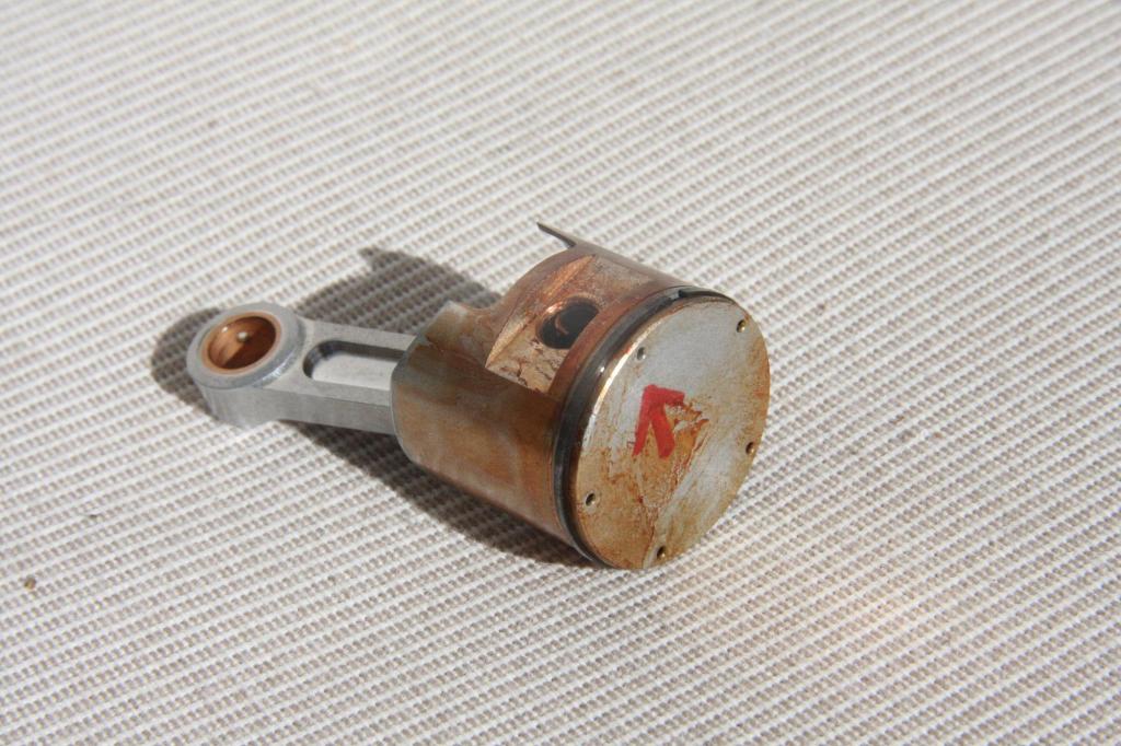

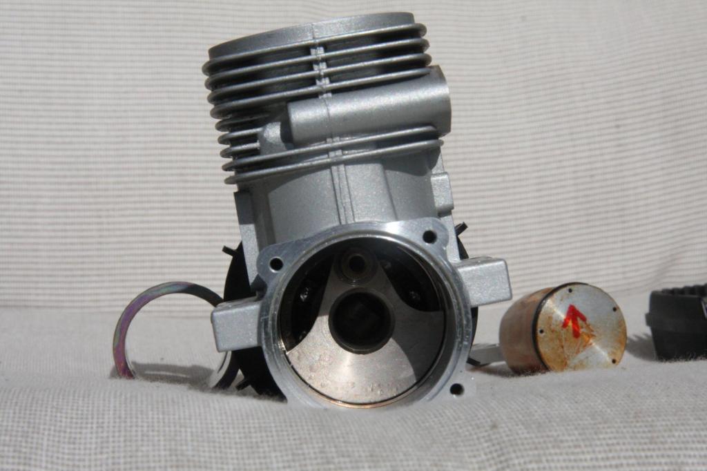

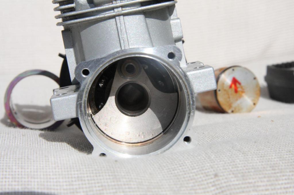

                          Jeg har en OS91HZ-R, som er splitter ny denne sesongen. Jeg har flydd drøyt 12 kanner Fuel gjennom den (Rapicon,30%, 23% og i det siste en kanne med 15%).
                          Jeg har tatt den fra hverandre fordi jeg mener jeg hører ulyder fra den og mistenker at lagrene er "busted".
                          Lurer på: Kan det stemme at lagrene blir utslitt etter 12 kanner? .. Jeg flyr "Loffe" rundt i sirkler type flyging...
                          Så lurer jeg på motorens tilstand. Nedenfor har jeg lastet opp detaljbilder av motordelene. Stemplet har noe brunmerker, men er det normalt eller er dette "krise" og stemplet må skiftes? Håper på mange gode råd, tips og synspunkter.

                            Det brune er nok bare brent olje. Legg stempelet i ketchup i natt så er det nok rent som gull i morgen tidlig! Nei, jeg kødder ikke
                            • troasb
                              • Dec 2008
                              • 591
                              12 kanner fuel er ikke lite, så det kan være gåent lager, som regel baklageret. Nå kan jeg ikke se på bildene dine om det er noe rust i lagerene, men er det det så er det bare å bytte. Hvis motoren står i noen uker mellom bruk, så blir det som regel rust hvis man ikke har brukt en form for after-run olje, særlig med høy nitro.
                              Ta ut veiva og kjenn på lageret ved å presse på innerringen og dreie rundt. Kjenner du ujevnheter da, så er det gåent.
                              Stempelet blir slik etter endel bruk så det er normalt.
