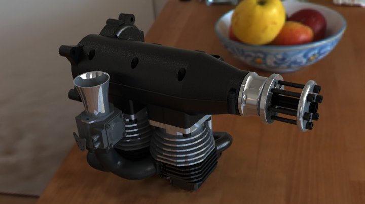

        Det kommer også en nydelig rekke twin fra Roto.Click image for larger version
