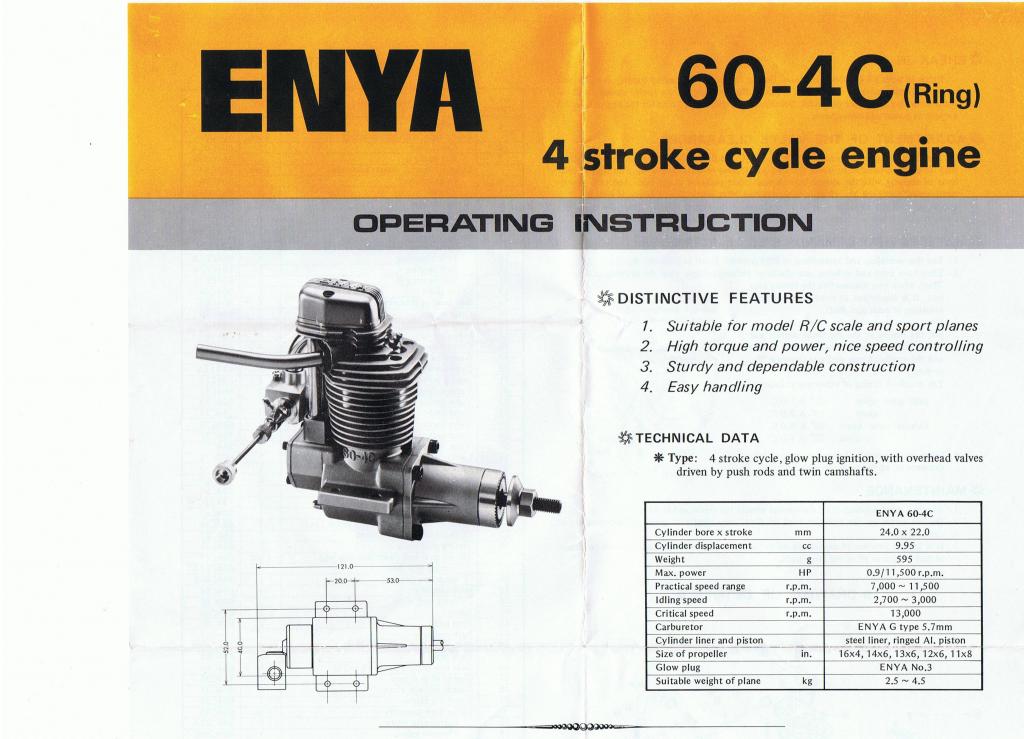

      Se på hvilke propeller fabrikanten anbefaler.
      Tipper det ikke er så langt unna Enya 60-4C som jeg hadde på 1980-tallet; rundt 9.000 omdreininger pr minutt..
