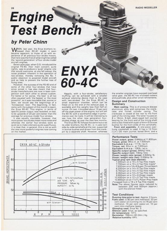

    Når man ser på effektkurven til en forbrenningsmotor ser man at det er viktig å velge propell som lar motoren gå på det turtallet den yter mest. Kontroller først at du har en propell som passer til fly/motor-kombinasjonen. Regn med at turtallet øker når modellen kommer i lufta.
    Hvis motoren i eksempelet over har for stor prop slik at den bare orker 7000 RPM ser man at det er mye (0.25 hk) å hente på å bruke en mindre prop. Forholdet mellom diameter og stigning er avhengig av hva slags fly og flyging det er snakk om. Skalamodeller med flere vingen og stor kropp går best med forholdsvis stor diameter og tilsvarende mindre stigning, mens slanke, hurtige modeller med tynn vingeprofil flyr best med forholdsvis stor stigning og tilsvarende mindre diameter.
