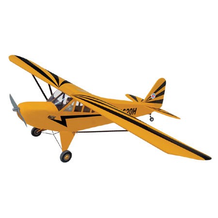

    Elefun sier at den passer "fint" med en 120 4takter ( 19.96 cc) Hva vil det egentlig si?
    Jeg er ikke ute etter de helt sinnsyke akrobatikk egenskapene, bare fly litt rundt for kosen sin del. Samtidig ønsker jeg nok power til en relativt rask og fin takeoff,
    snakket med noen andre som sier at de ikke ville satt inn noe mindre enn en 30 cc i denne modellen?? Da blir jeg i tvil over Elefun sitt utsagn!
    Bør jeg evt gå for en bensin motor?
    Top quality balsa and plywood construction Built-up wings with aluminum wing joiner Comes with all hardware and accessories
    Flyr min med 30cc og det er helt overkill. Eneste grunnen til at jeg bruker den er fordi jeg hadde den liggende.
    En 120 glow eller 20cc bensin vil være mer passende.
