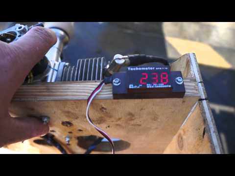

          Den motorn ovenfor er min, og jeg ser på en video her at han får mye mere;
          Trodde at XYZ 53cc og RCGF 50cc var samme motoren, men ser nå at kjøleribbene ser anderledes ut.
          Kanskje jeg må prøve en RCGF i stedet.
