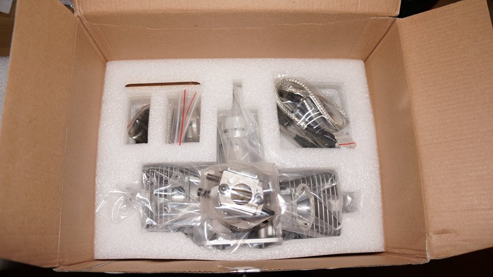

    Kjøpte en slik til startdusteren min etter att veiva på den sv80cc som satt der knakk Om dette er noe bedre kvalitet vet jeg ikke men fristet prøve med starter. Motoren ble kjøpt fra sdshobby.
    noen bilder

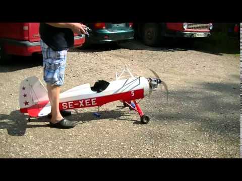

    en filmsnutt av andre oppstart. på med choke, kjøre den på starteren til man hører den tenner. av med choke og start opp. stoppet og den med tenninga og startet den igjen noen ganger på videoen.

        starteren med motor veier ca 500gram. så kommer ett lite 3s batteri og en 30A regulator i tillegg.

            motoren var utenom. bestilte bare den som var anbefalt. er vel an standard billig noname 3536 på 1100KV
              Fikk luftet den i dag og motoren virker upåklagelig så langt. Mer futt en i den sv80cc som satt der før

                  jepp. og mld 70 motoren er så lett att flyet ble baktungt selv med starteren og alt montert. Den ballanserte perfekt før med sv80 motoren. cg flyttet seg omtrent 2cm bakover. men fløy fint for det.
