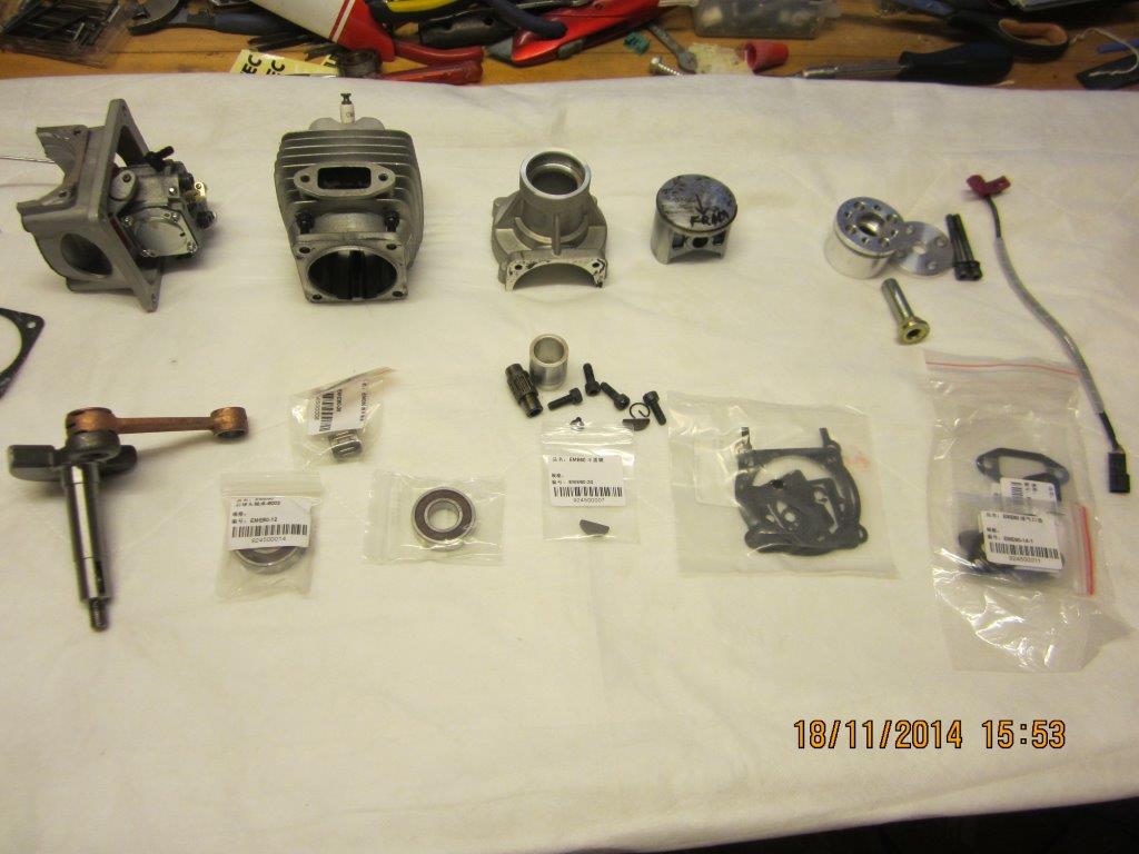

    Måtte ha en liten service på denne.
    Det er dessverre en kjensgjerning at det er litt småproblem med "lagerlyd" i disse motorene. Denne ingen unntak.
    Har vel nå hatt ca 100-150 turen med denne motoren, og det begynte etterhvert å bli litt ubehagelig hard lyd i denne nå, så det ble bestilt ny veiv og alle andre lagere. Ble bestilt fra SDS hobby, der også motoren kommer fra.
    Det var en enkel jobb å plukke opp motoren og med litt varming og banking datt bakere lager ut, og fremmere var da enkelt å banke ut.
    Det var heller ingen stor jobb å sette inn nye lager med samme prosedyre.
    Ser ingen spes forskjeller på nye og gamle lagere, bortsett fra at det sto kina på de org. og det står japan på de nye.
    Kunne sikkert med fordel ha kjøpt SKF her i Norge, men måtte ha veiv også, så derfor bestilte jeg alt derfra.
    Det er synd det er dette problemet på de her motorene, for ellers så funker dem bra.
    Jeg er spent nå på om det holder lenger nå etter at dette er skiftet ut, men iflg. folket på FG forumet, så er problemet løst med dette inngrepet.
    Det er bare helt håpløst at produsenten ikke forbedrer dette, når det er såpass mange som opplever dette. Men, men det er vel bare sånn vi må leve med, når vi kjøper "billigmotorer".

    Hvorfor måtte du bytte veiva?
      Det er lageret i veiva, rådelageret, som har vert ett av problemene.
        så du forskjel på råden på veiva? bokstaver var anderleds på min, å mulig noe tykkere, synes jeg huske
          Desverre det tenkte jeg ikke på å skjekke ut. Bildene viser gammel å ny, men jeg la ikke merke til noe spes forskjell.
