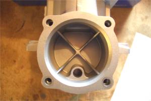

    Jeg skal montere en trykknippel på en OS160FX for bruk av Perry pumpe. I beskrivelsen står det at nippelen skal være mitt i baklokket. Dette er ikke mulig på OS160 men det er god plass på sidene. Vil dette ha noen praktisk betydning?

      Du kan bore et hull midt på en av festeøre på veivhuset og gjenge opp gjenger for trykknippelen. da hullet står midt i veivhuset og det er mye materiale i festeørene at de holder.

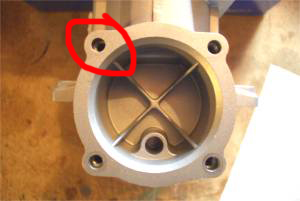

        Det aller enkleste er å bore opp f.eks. det øvre venstre festet sett bakfra på baklokket. Bor det tvers igjennom, men pass på å ikke skade gjengene! Kjøp så en trykknippel til OS 140FI ( http://www2.towerhobbies.com/cgi-bin...?&I=LXWY11&P=7 ).
        Før du borer noe i det hele tatt så plukk motoren HELT fra hverandre (ink. baklager) slik at du ikke får noe metallspon på steder der det IKKE hører hjemme... Etter boring er det bare å montere sammen motoren som vanlig og i stedet for å bruke umbrakoskruen i det hullet du har boret opp så bruker du trykknippelen. Husk Locktite!
        Dette er mye enklere enn å drive å bore opp og gjenge i baklokket eller veivhus.

          Er ikke den runde derten i indre nedre del av baklokket beregnet på nippel-montasje???

            Problemmet er at olje/fuelrester kan fylle opp i pumpen som vi ikke ønsker pumpen skal slutte å virke, så derfor skal nippelen være høyere enn bunnen.

              Når jeg bytta motor nå så monterte jeg nippelen slik som jeg beskrev i forrige innlegg. På forrige var den montert en del lavere i baklokket. Motorene er/var identiske, men jeg må si at opplegget fungerer bedre nå som nippelen sitter høyere. Hadde store problemer før med fusk og kast av propell på topp, noe som var langt fra artig.
              Hadde de første turene i går etter motorskifte og alt virker nå så meget bedre.
              Dessuten..som nevnt..så er det jo bare SÅ mye enklere å sette nippel i baklokkfestet enn å måtte gjenge opp sjæl (sånn rent bortsett fra at man må plukke motoren fra hverandre, men dette er gjort fort og kan jo være greit uansett for å få tatt en titt).

                  Takk for meget bra svar.
                  Blir nok å statse på orginal OS nippel i festehullet. Synd jeg ikke undersøkte dette før jeg bestillte motoren. Ekstra topp pakninger og F plugg fikk jeg sammen med motoren.
