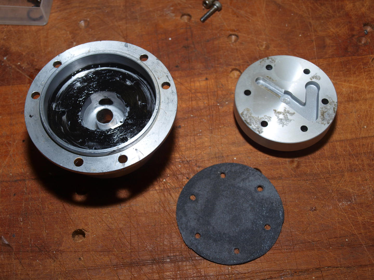

    Inspirert av dette bestemte jeg meg for å sette i gang å modifiserer den ene av motorene mine. Har tilgang til en dreiebenk på jobben, så videoen ble studert grundig og jeg satte i gang.
    Slik ble det:

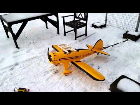

    Skaffet meg samtidig en modell som testbenk for motoren. Og her er første test.
    <a href="https://www.youtube.com/watch?v=1CXCngjf9kw">
    Motoren gjør nå 9100 rpm med en Master Airscrew 16*8 propell. Som dere ser er responsen helt rå. Litt røff gange rundt 5000 – 6000 rpm, men jeg hadde glemt å bore hull i cowlingen til tomgangsskruen, så jeg er sikker på at det kan kureres ganske enkelt.
    Tok en test flight, og dæven for en kraft det var i den. Tok av på en halv meter og klatret uanstrengt vertikalt på litt over halv gass. Og best av alt, absolutt ingen tendens til at pluggene slokner. Og ja, jeg flyr uten tomgangsgløding!
