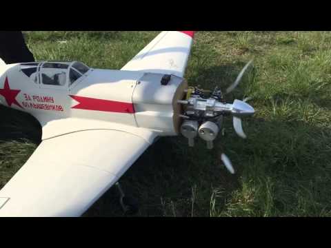

    Hei
    Kan noen som har peiling på motor fortelle meg om det er mulig å snu cylinder 180 grader for å få eksosporten på andre siden av motoren..
    Tenker da selvfølgelig på enkle totaktere feks som denne som jeg har lagt med bilde på?
    Beklager min uvitenhet og det er fritt fram å komme med sarkasme og til og med lett mobbende kommentarer hehe..

    da må du vel snu stemplene også. så ikke åpningene i stempelringene kommer i konflikt med en portene og knekker.

      det kan også være kanaler nede i blokka som skal gi motoren mat..vet at på en del metanol 2 taktere er det en kanal på siden i huset som da ville havnet opp der hvor eksosporten er (nå er det ikke mange av disse som kan snues da det ikke er deling)
      Mens som Tyor sier snu rundt stemplet også ,sjekk spylekanalene så motoren får det den skal

        Så, om en snur cylinder og stempel, noe som er en enkel jobb så burde det gå greit? Litt kjipt å kjøpe motor fornså å finne ut at det ikke funker...
        Legger ved et bilde til hvor det ser ut til at cylinderen har like kanaler foran som bak, men det blir jo bare spekulasjoner så lenge en ikke har motoren i hus...
        Ellers så virker det som en sprek motor og kul lyd egentlig...

            Ja lurer litt på å bytte ut motor i p40, er litt lite futt

              Da var det bekreftet også fra leverandør Så jo litt kjekt ut med selvstarter og
