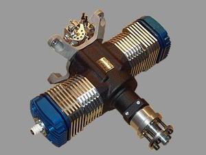

    Noen som har noen erfaringer med Roto motorene som Martinsen selger...F.eks den 50v2 ? Kraft, gange, pålitlighet, vibrasjon, osv..?

                        En Teknisk Detalj!
                        Hei.
                        En ting som ikke kommer fram her:
                        Er at Roto 50 v2 er en tosylindret motor.
                        Og at 35 v1 er en sylindret.
