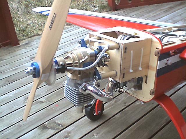

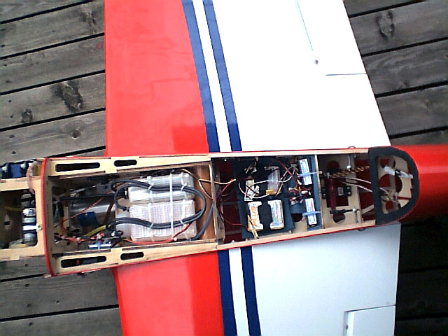

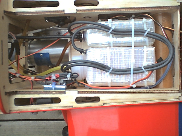

            Jeg har en Wild Hare Extra Special med MVVS 45, og har bygget inn canister.
            Det var igrunn en enkel sak, jeg måtte løfte tankgulvet slik at tanken ligger øverst i flykroppen. Jeg la også tynn balsa kledt med aluminiumsfolie under tankgulvet for å isolere litt mot potten. Så er det bare å skjære bort nok av de to første spantene til å få inn canisteren, det er ganske solid der framme så det burde ikke være noen sak.
            Problemet på MVVS canisteren var at utløpet er så langt bak at det kommer bak firewall og dermed måtte jeg flytte understellet litt bakover og lage hull i buken til utløpet. Jeg åpnet også opp buken bak understellet for å få ut kjøleluften fra motor og potte, cowlingen har dermed bare en utsparing for sylindertoppen og er ellers hel.

              Prøver på litt bilder, de er ikke gode men viser ihvertfall prinsippet.
              Du må selvsagt lage et eller annet oppheng på canisteren men det kommer jo an på hvilken du bruker

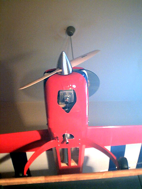

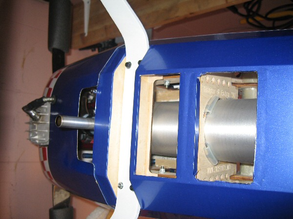

                  Canister (potta) blir ganske varm og etter at du har landet har du ingen luftgjennomstrømning. Potta avgir MYE varme de første minuttene etter at du har stoppet motoren. Jeg hadde først et lufte hull under kroppen men lagde ganske raskt et til (se vedlagte bilde).
