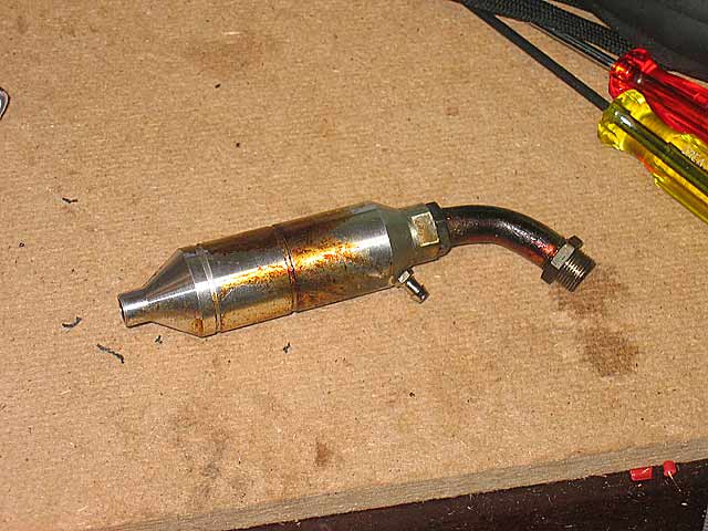

            #6 Unapproved
            Denne potten er kokt ca 10 minutter i frostvæske og kun skylt i vann etterpå.
            • Christen
              #7 Unapproved
              WOW! det skal jeg prøve neste gang. Det ser jo nesten nytt ut jo!

                      #11 Unapproved
                      Christen:
                      Veldig enkel måte, brukte en primus og en gammel kjele, men det damper veldig mye så det er definitivt en sak en bør gjøre utendørs.

                            Den "opprinnelige" måten med frostvæske: Koke opp i en gammel kasserolle som aldri skal lages mat i mer, koke utadørs. Kokes bare til det begynner å boble så taes varmen av. Delene som skal rengjøres ligger i kasserollen til det har avkjølt seg helt hvis det er skikkelig ille. Det skal ikke stå og koke i lengre tid.
                            Et urgammelt råd, har aldri hørt om noen som har opplevd oppflamming...
                            Ja: frostvæske er av de helsefarlige tinga. Man står selvsagt ikke med gluggene nedi og bivåner.

                              Lar du aluminiumdeler ligge mens frostvæsken koker, så kan de bli misfarget og får matt grå overflate.
