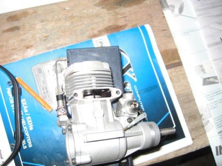

    Hei alle sammen.
    Noen som har noen tips til hva jeg kan gjøre med dette? For dere som ikke ser hva som er galt så er det den ene gjennomgangen til bolten som fester eksospotta.
    Hadde en litt stygg landing med en lazer fra EZ... Kjedelig å ikke få brukt motoren på grunn av en så liten feil som dette...

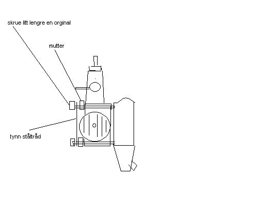

    er gjengene i potta eller i godset på motoren.?
    Hvis gjengene er i potta. så setter du i litt lengre skruer med en mutter på hver som sette slik at det tilsvarer orginalskruene. da vil du få en bit skrue med hode stikkende ut på andre siden av motoren. der kan du da sette en tynn ståltråd eller noe rundt skruene som klemmer de mot hverandre. også er det bare å skru potta fast med mutterene

      gjengene er i potta og er like hele...
      veit ikke helt om jeg forsto hva du mente..

        hehe. laget en dårlig tegning som kanskje forklarer. du skrur muttere inn på skruene helt inn til hodene også setter du på potta og setter i skruene helt til de bunner i potta. pass på og ikke skru i stykker gjengene i potta ikke hskru hardt. så strammer su mutterene nesten til slik at potta sitter løst fast. så tar du en tynn ståltråd, mulig det holder med strips eller noe sånt også og setter rundt skruene og strammer svakt til slik at den med det ødelagte sporet holder seg på plass. så strammer du till mutterene slik at potta sitter
        skjønte du nå

          ok.. skjønner hva du mener. ståltråden holder bolten på plass i sporet i den ene enden og gjengene i potta holder i den andre enden.. God i de. Takk for hjelpenTom

            bare hyggelig tror dette burde funke fint da det er såpass mye igjen av sporet til skruen at den får god støtte oppover og nedover. lykke til og ut og fly
