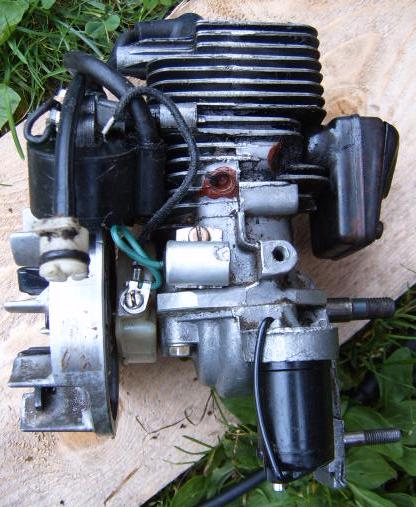

    Har nå fått tak i en bensin motor. dvs jeg har plukket fra hverandre en liten motorsag som jeg synes virket egnet. den har bla. forgasser forran og utblås bak så blir den ikke så bred som for eks zenoah motorene. aner ikke hvor stor den er men vil tippe rundt 25-30ccm. målte etter i 1/6 storchen jeg driver å bygger og den fikk fint plass i snuta der med sylinderen ned så kommer noen spørsmål.
    Klare en slik forgasser som er på disse å suge fuel fr en vanlig tank med litt lang slange, på sagen sitter jo tanken helt intill forgasseren. og skal man bruke trykk fra tanken eller ikke.
    det beste av alt er vekten. slik den er på bildet veier den ca 1300gram også er det en del mere som kan fjærnes. svinghjulet kan dreies ned en del også kan jeg kutte av der sverdet var festet ogoljepumpen til sagkjedeoljen.

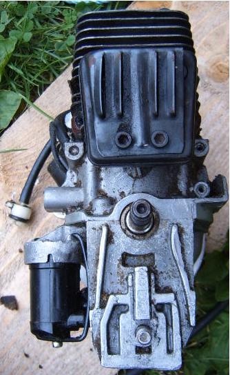

                Razzle: ok da får jeg ta den opp og se. er bare å løsne hele bunnen av veivhuset med 4 skruer så skulle det være enkelt å se lagrene.
                Har fått en annen til å se på motoren også og vi kom fram til at den må være nesten 30ccm utfra å sammenligne med andre. så blir da neste spørsmål. hvor stor propell skal jeg bruke når jeg skal prøvekjøre den. har en 16x6 men det er kanskje litt lite. ellers så er det jo ordentelig svinghjul på den så den skal vel i utgangspunktet gå fint uten propell også.
                  åpnet motoren nå og det var bare rulle lager så da blir det tur ned til Albert.E Olsen i morgen for å få i lager.
                  tok samtidig og målte diameter på stempel og slaglengede. og fant da at den er på 20ccm. slaglengden er mye kortere en jeg trodde. den er bare 20mm. og diameteren på stempelet er 36mm. tok da bare 18 x 18 x pi(3.14) x 20 vet ikke om det er rett måte og regne ut volumet på en motor
                    Får håpe du finner samme mål for kulelager hvis du bytter fra rullelager, gå til www.skf.com og finn ut om det finnes samme mål i ytter- og inner diameter og bredde for begge kulelager og rullelager før du drar til Albert E. Olsen..
                    Volumet er riktig regnet, eksakt volumet er 20.35 ccm.
