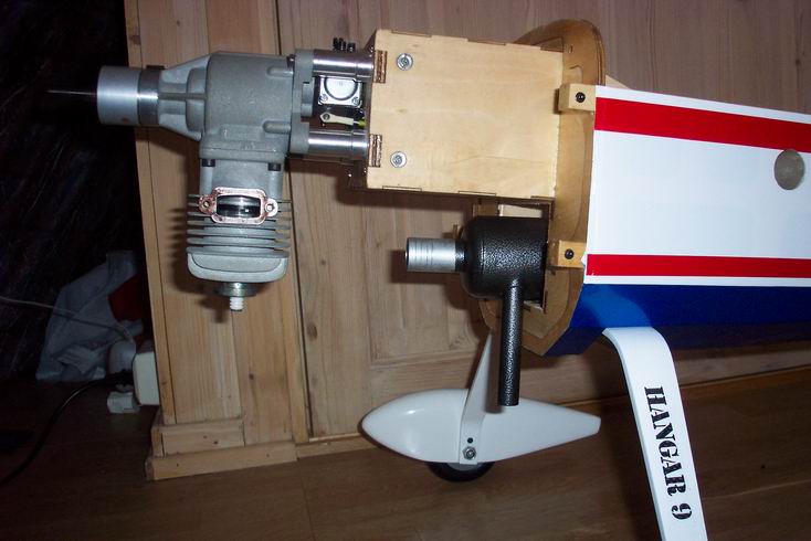

    Til min ZDZ 50 pleier bare å få hjelp til å dreie noen i aluminium for meg.
    Jeg gjenger de opp til 5mm bolter som jeg skrur fast fra hver ende.
    Se bilde.

      Jeg ville ikke bekymret meg for å fylle ut mellomrommet med for eksempel noen "labber" av flere lag kryssfiner eller lignende. Selv har jeg laget avstandsstykker av 15mm rundstokk i furu kledt med glassfiber for å unngå sprekking, disse er boret opp for gjennomgående 6x80mm bolter som motoren er montert med. Ser ut til å holde bra.
