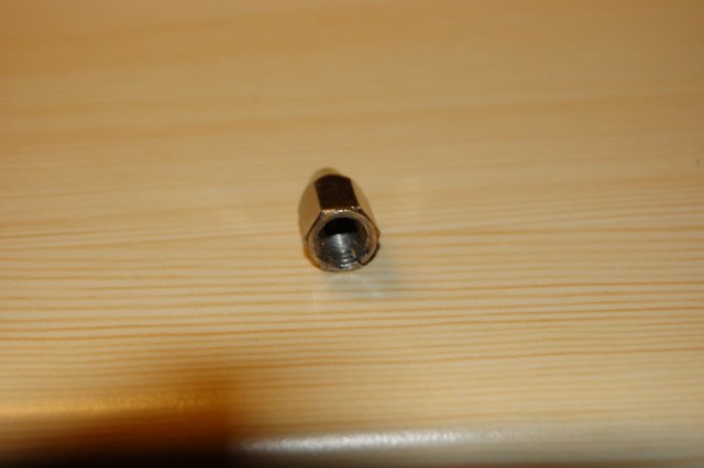

    Jeg klarte og dra i filler spinnermutteren på motoren min . Jeg klarer ikke finne igjen manualen til motoren min og manualen til elefun har blitt borte . Noen som vet hvilken mutter jeg trenger ?

    Etter det jeg ser på denne siden http://www.justengines.unseen.org
    er det 5/16 UNF gjenger.

      Flott ! er det M5 ?

        nei 5/16 er tomme gjenge

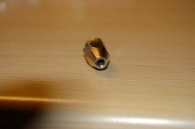

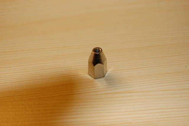

          Det skjønnte jeg men på elefun så er det 2 forskjellige 5/16-M3 og 5/16-M5 .
          Jeg regner med at det er omkretsen på akslingen ?

            ok trodde du tenkte på millimeter m5 gjenge send en mail til elefun så får du riktig. de selger jo motoren

              Regner med at M3 eller M5 er dimensjonen på skruen som skal feste spinner til mutteren.
              Mutteren er gjenget i begge sider. Så det kommer an på hvilke dim du har på skruen til spinneren
