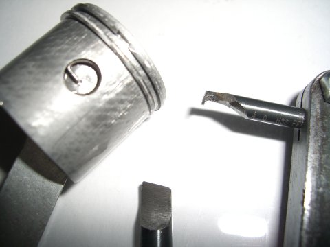

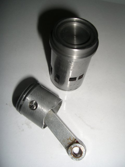

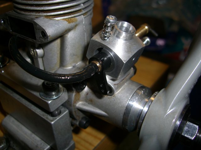

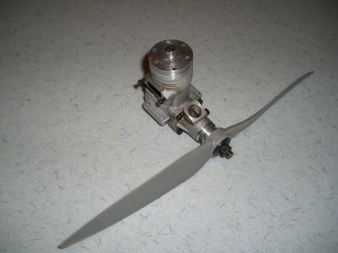

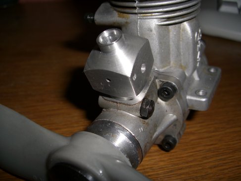

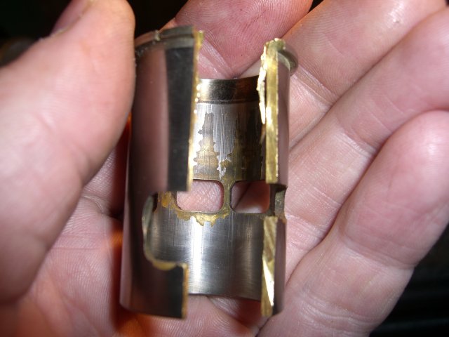

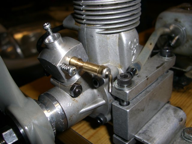

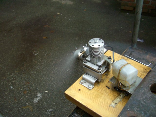

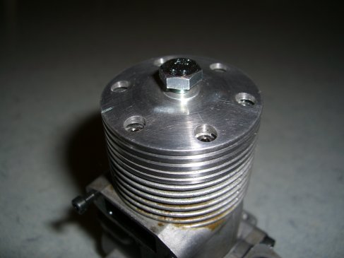

    Jeg har fått tak i OS 61 FSR ABC uten forgasser og skruer. Motoren hadde ABN sylinder, ikke ABC som det sto. Nikkel var flasset av fra foringen. Så jeg satte i gang og laget sylinderforing, stempel, 2 stempelringer, kontrastempel, forgasser og nye kulelager. Jeg lagde spesialverktøy for boring i stempelbolt, den kalles kanonbor eller på engelsk D-bit drill og et dreieverktøy for spor for låsering. Da jeg fyrte opp motoren, den var som ny motor og lett å starte, fin å trottle. Jeg bruker 15x6 propell til motoren og jeg har filmet mens motoren gikk.

    Er bare litt imponert kjempe tøft. har du målt turtallet med den propellen.
    • Motorboy
      • Nov 2003
      • 1566
      Har ikke målt turtallet, den er under innkjøing foreløpig.

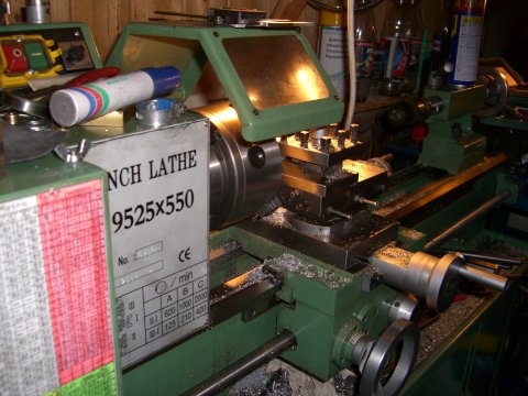

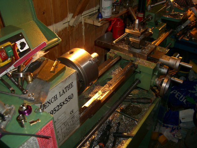

      Her er bildet av hobbyrommet mitt
      Dreiebenken er kinesisk og den er billig og like presis som de dyre maskiner.
