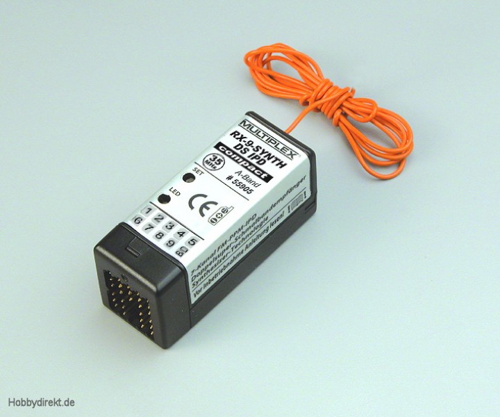

Jeg bestillte akkurat en RX-9-SYNTH DS IPD compact 35MHz mottaker fra Tyskland, er det noen som har prøvd disse ut? Er det god kvalitet?? Noen som har noen erfaringer med disse produktene?
