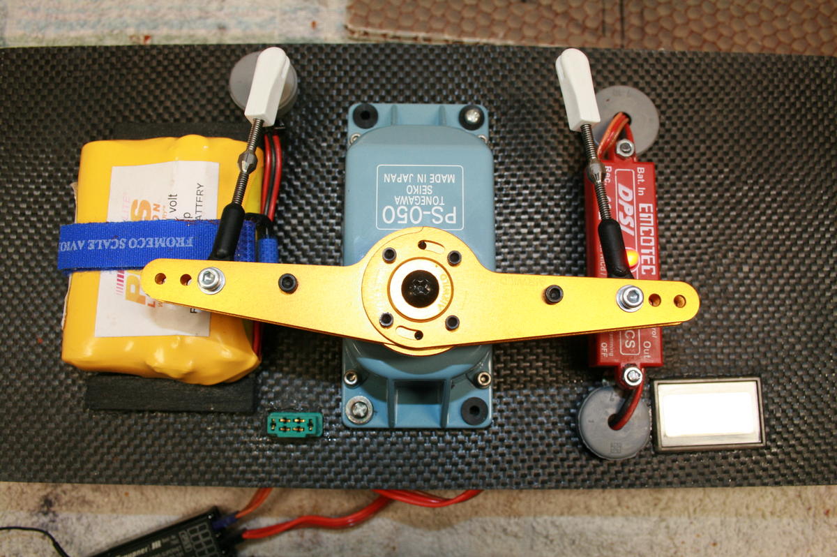

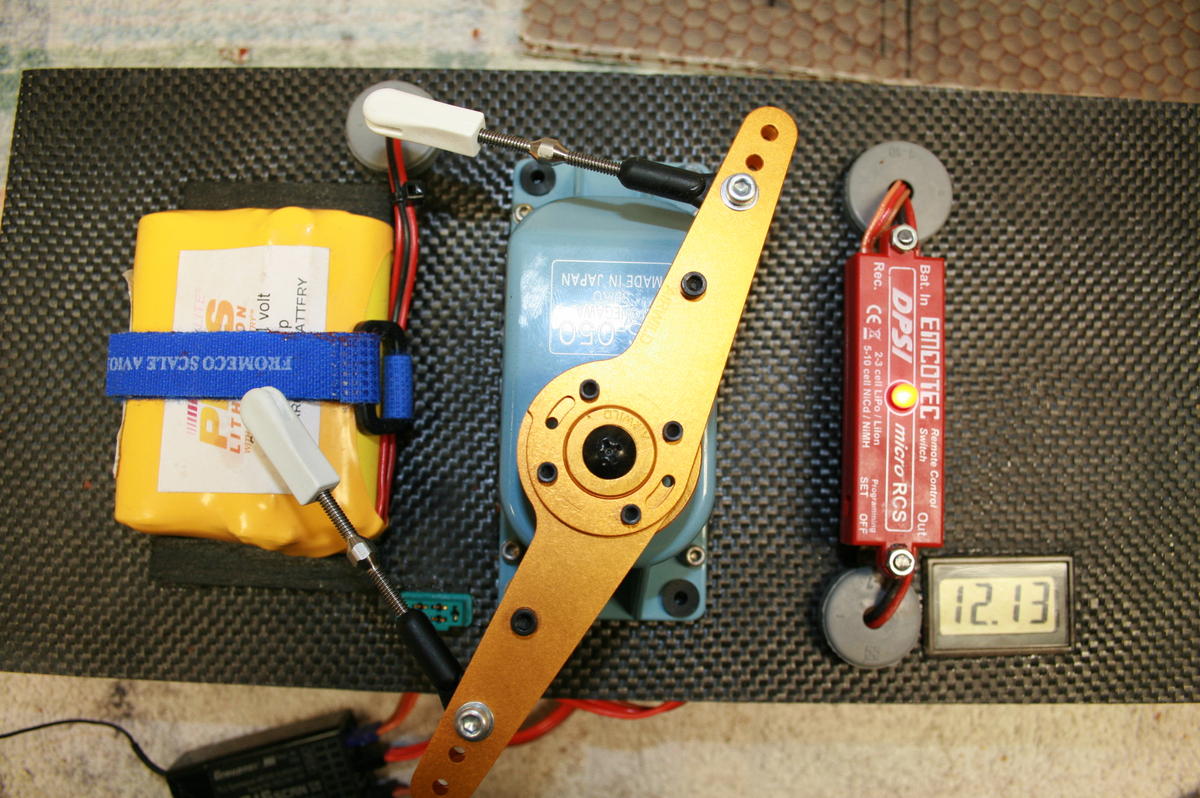

        Seiko er et ypperlig alternativ
        Du kan velge hvilken volt du skal kjøre den på som igjen gir forskjellig effekt både i styrke og hastighet.
        Ved 12 volt (3-cell lipo)så har du 1800oz eller omtrentlig 129 kg...
        Du kan også bruke f.eks 7,4 volt(2-cell lipo). Tror det står fra 6-12 volt på esken
        Det følger med ganske kraftige plast drev til servoen, men disse er veldig liten diameter på. Anbefaler deg å kjøpe en skikkelig alu arm selvom denne koster 40 dollar
        Denne servoen veier 300 gram så det er en kraftig sak, kassa til servoen er i 5mm alu
        Legger ved bilde av min Seiko som skal inn i en 40% c-arf Yak
        Servoen : http://www.troybuiltmodels.com/ns/acce/servos/seiko/
        Servo arm,litt ned på siden : http://www.troybuiltmodels.com/ns/ac...ld/index.shtml
        Uni-Arm Adjustable (UAA) for Tonegawa Seiko PS050 Adjustable heter servo armen

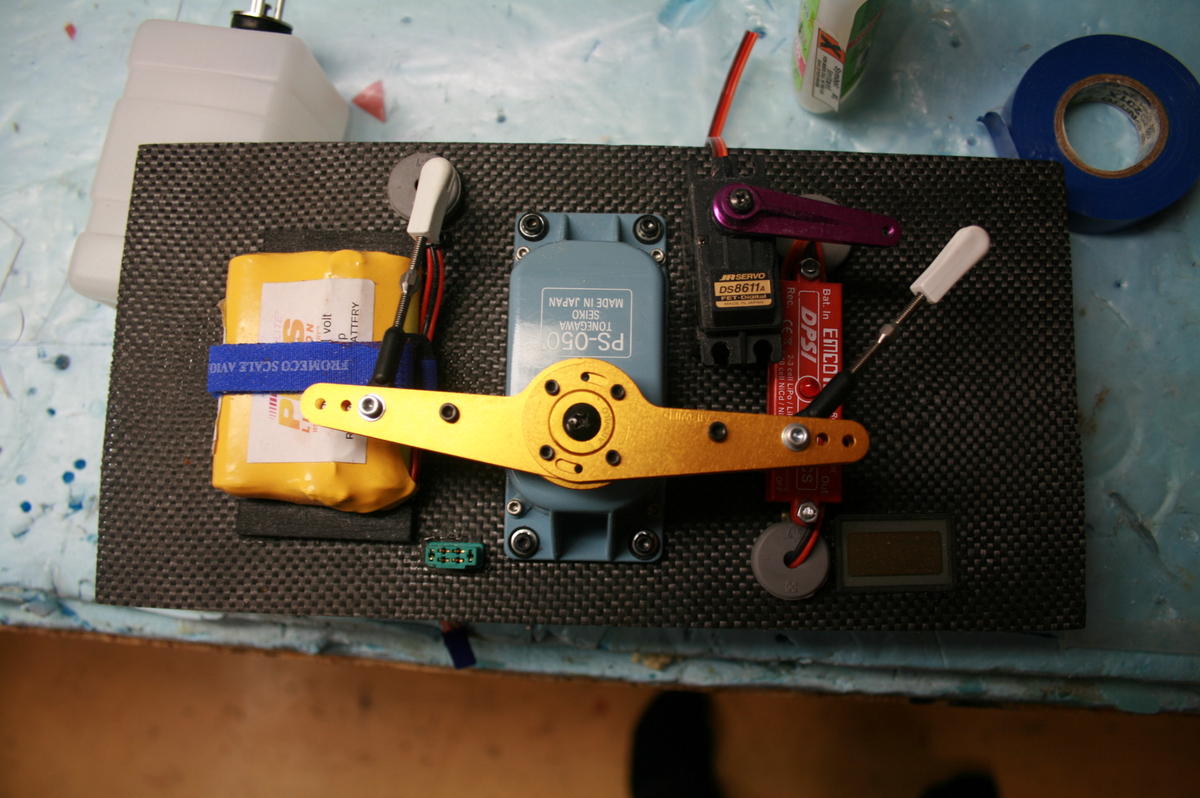

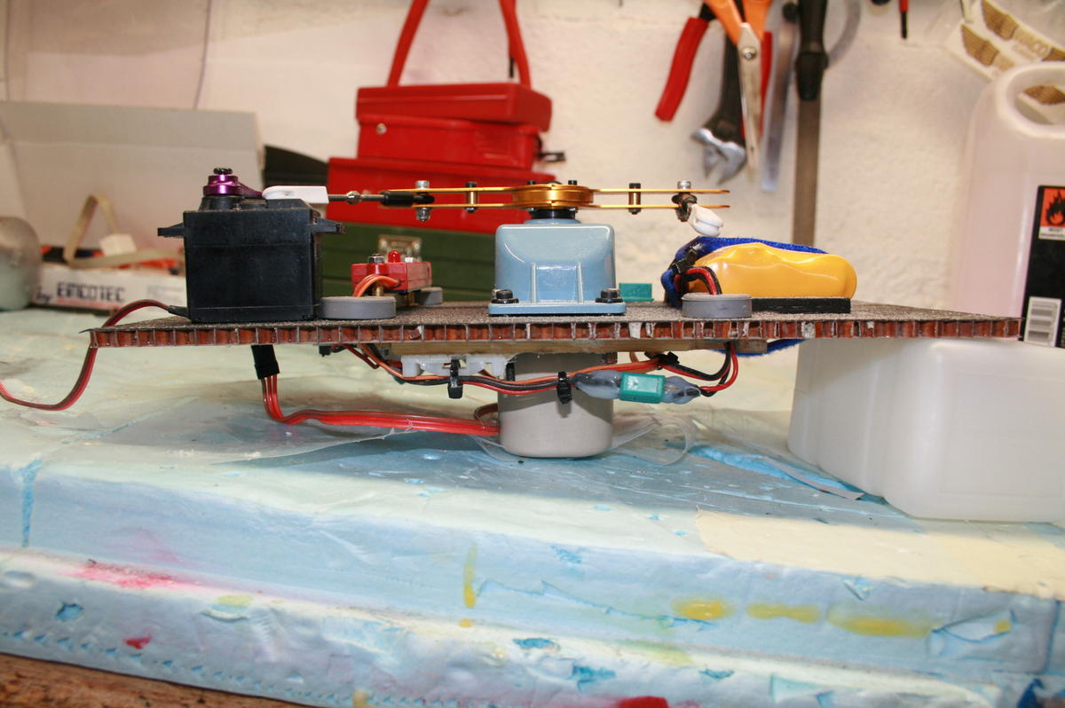

          Her kommer det noen bilder til. Servoen ved siden av Seiko er en standard størrelse JR 8611 med 1,5" servoarm på!
