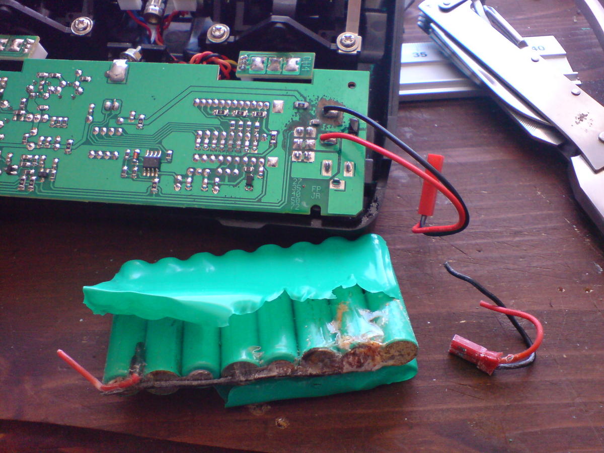

    Har en gammel GWS sender som har blitt liggende en stund.....
    Da jeg tok den fram igjen var batteriet dødt. Åpnet for å sjekke og slik så det ut....
    Den sorte kabelen var helt sort i kobberet osv...
    Jeg har nå loddet på nye ledninger, men lurer på om noen vet om denne kan bruke 3celler lipo batteri 11volt? eller hvor det er mulig å få tak i senderbatteri 8celler Ni-cd/Ni-mh 9,6volt AAA-baterier

      Den gamle pakken er: Ni-MH AAA 550mAh 9,6v
      Den du linket til her er en AA ikke AAA så den får ikke plass inni senderen.
      Maks størelse er: 83mm x 48mm x 10mm
      Kan ikke nimh og nicd lades med samme lader? Hva er forskjellen?
      Men tåler senderen 11.1volt fra lipo batteri eller er dette for mye spenning for senderen.(har ikke tort å prøve....)
      med 2celler lipo 7,4v lyser senderen på lav batterispenning....

        Det var AAA du skulle ha ja,slik er det når man ikke gidder å lese skikkelig 9.6V AAA er vel verre å få tak i ja.men det er jo lett å kjøpe løse celler,og lodde en slik pakke selv da.
        Nicd lader har en høyere deltapeak en nimh ladere.Slik att nimh batteria blir overladet og ødelagt.
