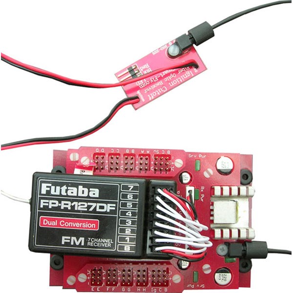

                          Powerbox
                          Denne har jeg montert i flyet til en kompis. Helt ok.
                          Genial sak for din 40-85cc bensinmodell. Sammen med 2stk 2S lithium pakker og smart-fly bryter/lade-pakken har du alt du trenger uten masse ledninger og surr.The new Smart-Fly PowerSystem fami
                          Har innbygget killswitch til tennig også. (mer om dette lenger ned)
                          Min favoritt: http://www.powerbox-systems.com/e/po..._rss/start.php
                          Tenning.
                          På såpass store fly er det uansvarlig å ikke ha en eller annen form for mulighet til å stoppe motoren dersom noe uforutsett dukker opp. Vanligste løsning er å montere en optisk killswitch.
                          Denne kan selvfølgelig stoppe montoren. (via bryter på senderen) I tillegg gir den mulighet for god avstand mellom tenningsanlegg og øvrig radioutstyr. Stoppsignal sendes via fiberledning som ikke leder strøm. Med en slik løsning bruker man et eget batteri til tenningsanlegget.
                          Smartflyen øverst har killswitch inne bygget. Powerboksen fra Powerbox Systems krever egen killswitch. f.eks en av disse:
                          The Ignition Cutoff provides safety and convenience for your gas powered plane. The unit has two modules that are connected by a fiber-optic cable. There is no electrical connection between your igni
                          http://www.electrodynam.com/rc/EDR-107/index.shtml (min favoritt)
