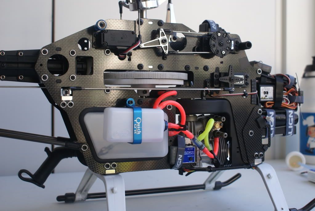

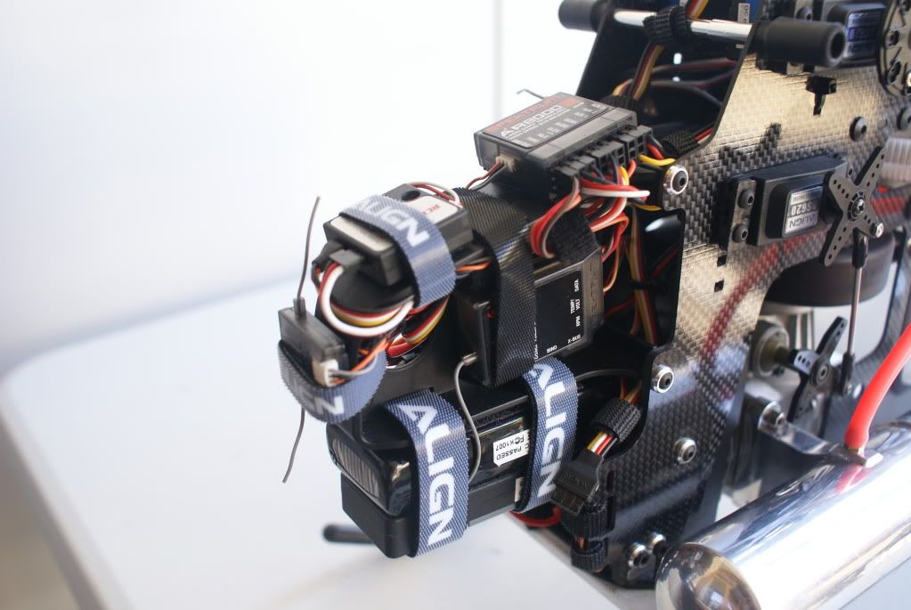

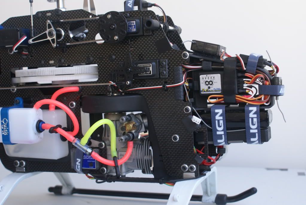

                          Nå har jeg demontert og montert sammen alt av ledninger med velcro samt endret litt på plassering av mottaker.
                          Fikk mye lavere verdier slik jeg har det nå i forhold til før Slenger ved noen bilder...
                            Alltid hyggelig når ting blir bedre!
                            Et tips - snu satellittmottakeren som sitter foran, Spektrum har normalt antenna ut på venstre side og jordplanet til høyre.
                            Etter det jeg kan se på bildene så peker antenna ned og dermed ligger den mer skjermet enn jordplanet som stikker opp - det bør være motsatt.

                            • fernando
                              • Feb 2011
                              • 57
                              Ok.
                              Det har jeg aldri hørt om faktisk. Da skal jeg snu den satelitten.
                              Takk for tips og gode råd))
