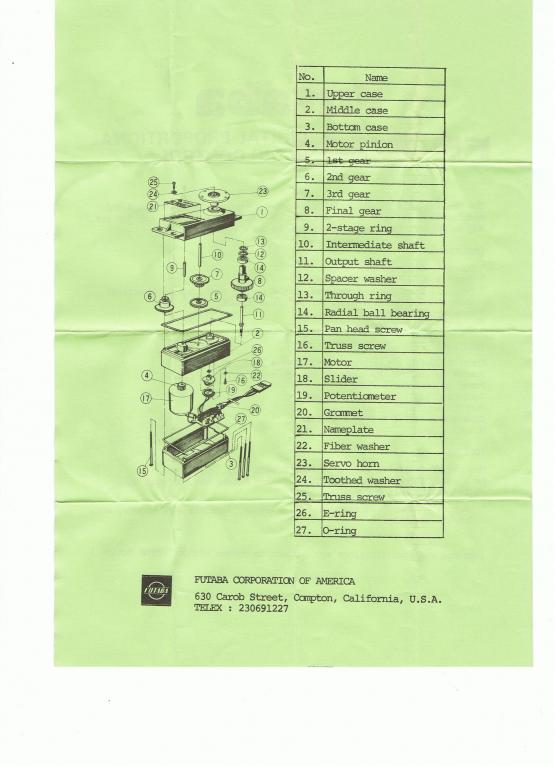

    Må presisere at jeg ikke har erfaring med store servoer (alt er relativt). De største servoene jeg har er Futaba S-121 fra 1980-tallet, som har 3 kgcm dreiemoment.
ID:	579810 Click image for larger version
