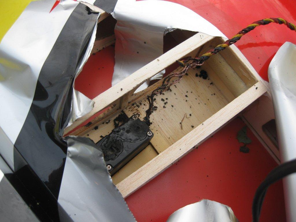

    Som overskriften sier så gikk det skikkelig dritt i dag

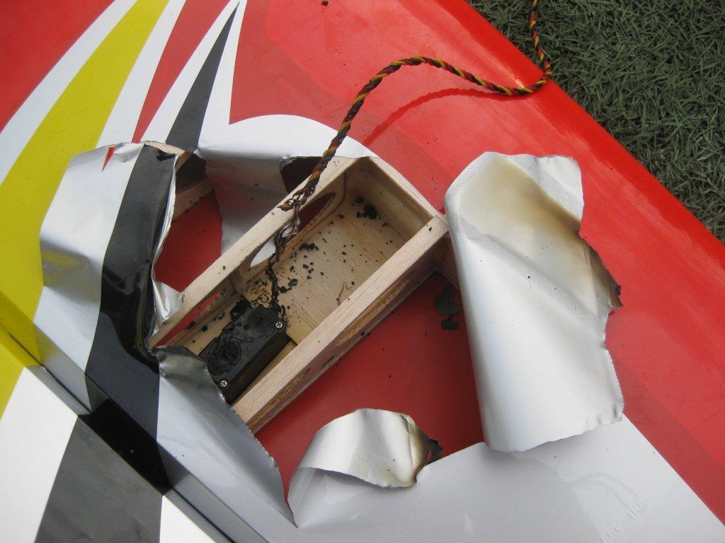

    Elektro Extra 330`n fikk ett kort liv, kun 5 turer. Jeg trodde jeg hadde gjort det meste riktig med eget batteri til radio og bare ny friske servoer.Men den gang ei. Etter ca 4-5 min fligt på første turen i dag, så mistet jeg forbindelsen med flyet, og den gikk ned i skogen.
    Etter ett par timers leting fant jeg tilslutt igjen modellen i ett rimelig tett oreskog. Det var brent elektro lukt som gjorde att jeg fant igjen modellen
    Trodde først att det kanskje var noe kontaktsvikt på batterilinja til motageren, men det var nokk heller alt for god kontakt som var årsak.
    Etter att havarikomisjonen hadde slått sine hoder og teorier sammen , er konklusjonen att den ene servoen i vingen hadde brent og kortslutten hele linja fra batteri via motager og servokabler.
    Servoen er en helt ny Hitec 7965. Batteri jeg bruker er 2300 Life pakke.
    Brukte 1 servo i hvær ving.
    Jeg har brukt dette batterioppsettet og di her servoene i 35% Extra`n i 2,5 år uten problemer. Der har jeg 2 i hvær vinge, men dette er en 1,8 meter elektro modell, så det burde ikke hvære problem med 1 stk her (trodde jeg).
    Jeg kjørte også på min. utslag når dette skjedde, så det var ikke noe sperring på servoen heller.
    Det hele er veldig betenklig syns jeg.

        har sett flere av disse - ikke så ille men helt klart med smeltet servohus.
        Dette var vinge servoer som satt i seilfly.
        Servoene var ratet opp til 6.0V men de likte ikke 5x NiMH (6V), 4x NiMH celler gikk bra men 5 ble for mye.
        Nå viser det seg at 5 ny ladete celler har en spenning som er lang over 6V og det var dette den tydeligvis ikke tålte når det ble litt belastning på servoen.
        Hvis du kjører dobbel LiFe uten regulator så vil disse ligge på ca 7.2 volt en stund før de faller ned på 6.6V som er den nominelle spenningen.
        Har du hatt en servo som ikke er helt topp men ligger innenfor 6V grensen så kan 0.6-1.2V over spesifikasjonene være nok til varmegang og når først servomotoren skjærer seg så er det stor mulighet for at resten brenner også!

              OK - men selv om LiFE pakkene ikke var topp ladet så ligger de over 6V.
              En annen mulig årsak til at servoer "går varme" er at de henger seg opp enten i selve servoen eller i mekanikken rundt (ror, horn, stag...) Går servoen i lock og du har et LiFE som leverer uhemmet med strøm så er det noe som smelter raskt.

                            I gamle dager, når NiCd celler var vanligste strømkilde til mottager, kunne man anta at 6V betydde spenningen til 5 celler (6-7V) og 4.8V spenningen til 4 celler. Dette er ikke lengre alltid tilfelle. Forøvrig har jeg sett mange servoer hvor elektronikken har brent opp med 5V BEC også.
                            At throttleservoer ryker kan skyldes vibrasjoner som forplanter seg til servoen. Servoen trekker mest strøm når den skifter retning, noe den vil gjøre konstant når den kjemper mot vibrasjoner på servoarmen.
                            Fred Larssen
                              Der er du inne på problematikken - spenningen bestemmer hvor mye av kraft og hastighet servoen kan levere. Økes spenning så utvikles det mye mer varme - når så servoen får spenning som ligger godt over hva den er spesifisert til utvikles det så mye varme at det må gå galt til slutt.
                              Hadde som sagt tre stykk Graupner DS 3288 BB MG som er spesifisert til 4,8 - 6,0V, Kjørte disse på 5x NiMH for å få opp holdekraft og hastighet. etter å ha brent opp 3 stykker sendte jeg dem i retur til Graupner - og fikk etter noe om og men 3 nye i retur, men - med en klar beskjed at 5x NiMH ikke var 6V.
                              Gikk ned til 4x NiMH og har ikke hatt noe problem med servoene etter dette!
                              Etter dette holder jeg meg i den nederste området av hva servoen er spesifisert for så lenge jeg finner modeller med den hastigheten og kraften som jeg trenger ved ønsket driftspenning.
