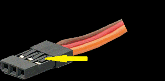

      Siden det er nede ved kontakten så kan du løfte opp den lille plastleppa som låser/holder metall pluggen på plass - derefter kan du trekke ut kabel og metallplugg og tape/legge krymp over skade for så å sette metall pluggen på plass igjen.

        Så du kan vippe de rett ut der ja! Da blir det enkelt å legge på krymp! Tusen takk for hjelpen folkens!

          Bare ikke vipp for mye, kan bli litt slapp eller knekke
