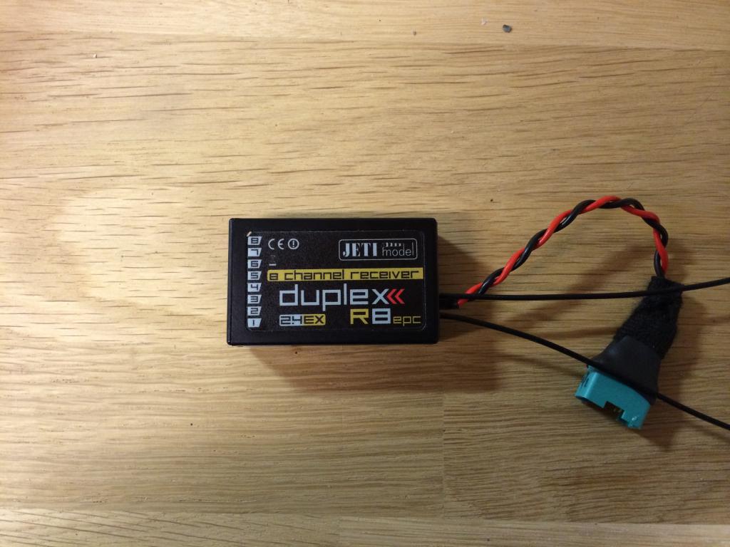

          • Har en R8 ecp mottager jeg ikke får til å virke. Strøm inn på ekstern plugg eller i en av inngangene hjelper ikke. Hva er det jeg ikke har fått med meg.....? Noen tips? Har fått oppdatert den med siste firmware.
            DOA?
