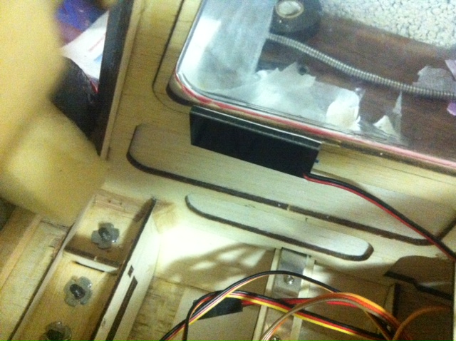

Hva er dette?

Ser ut som en vanlig Nimh-måler.
Nimh-batterier, hvis de står på "riktig" lader, kan egentlig stå på i ukesvis. (1/10 C) Varmen de utvikler er batteriets måte å kvitte seg med "overlading" på.
Skjønner ikke hvorfor folk er så livredde batterier...Geir Dyrdal

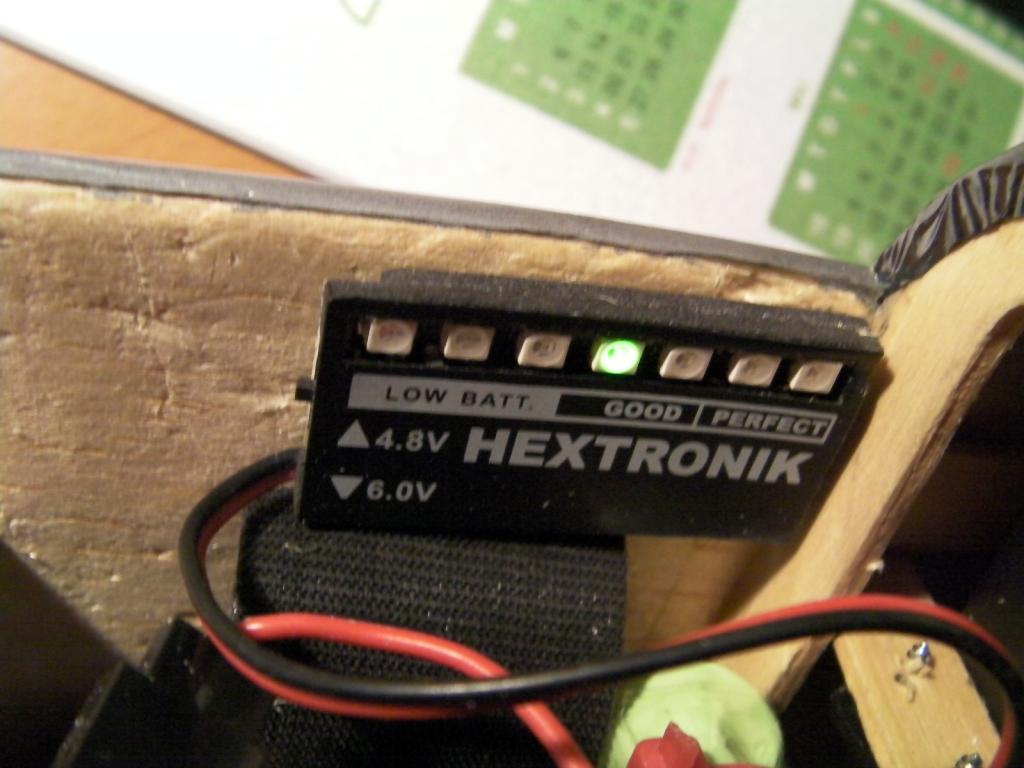

Hvis du sjekke etter så skal det sitte en liten bryter på en av kort sidene (skifte mellom 4.8V og 6V)
Denne ser veldig lik ut en batterimonitor jeg hadde tidligere, den ble produsert i hopetall av en Kina produsent og videresolgt under mange navn (Hobbyking, Towerpro etc.)
Fantes i (minst) to varianter - med lys diode rad eller med 7 segment display som indikerer hvor mye spenning det er igjen på NiMH/NiCd batteri pakka.
Det eneste jeg stusser på er at det ikke er noe trykt tekst på denne men det kan være at dette er "fjernet" av tidligere eierComment
Last opp et bilde av pluggen.Comment
