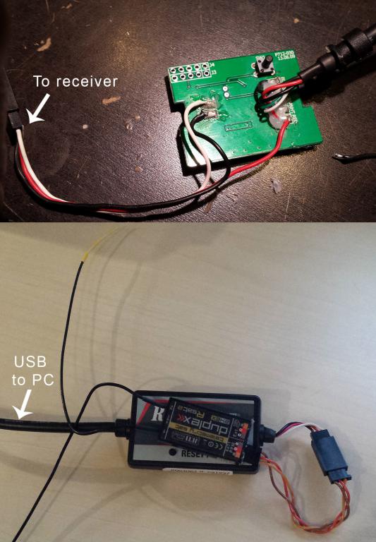

    RealFlight 7 fåes bl.a. i en interface-utgave uten dummy-radio. Det er fint for oss som har lyst å bruke Jetien til simulator!
    Jeg herpet RF-interfacet og koblet til en Jetimottaker slik:
    Innstillinger på mottaker (med 3.21 firmware) er:
    PPM Negative
    19 ms
    8 channels

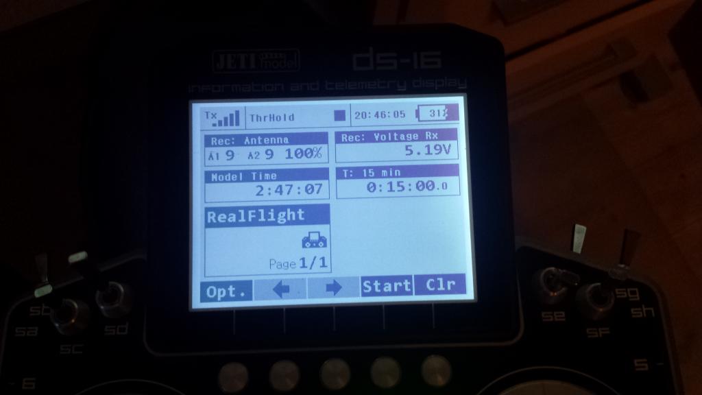

    Litt festlig at Jetien rapporterer spenninga på USB-porten på PCen...
