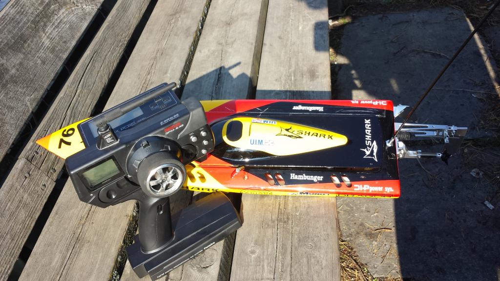

Jeg flyr normalt heli, men har kjøpt en båt nylig. Det er jo morsomt, men å bruke timer føles som å gå tilbake til steinalderen. Det finnes ingen radioer med pistolgrep som har skikkelig telemetri som jeg vet om... men vent litt! En JetiBox kan jo brukes som sendermodul!

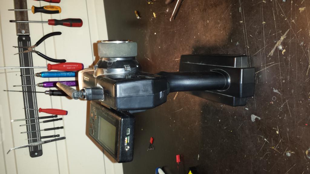

Så da var det bare å finne frem loddebolt... jeg har jo gjort et tilsvarende hack på en Futaba 8FG før jeg kjøpte Jetiradio:
Futaba 3PM har sendertrinnet på et eget kort som er forbundet med hovedkortet via +/-/PPM. Det er bare å mate denne inn i Jetiboxen via festebraketten. Dermed har jeg en båtradio som gir meg telemetri med mAh-alarm, spenning og signalstyrke. GPS hadde sikkert også vært morsomt for å måle fart. Vario er kanskje ikke sååå interessant
