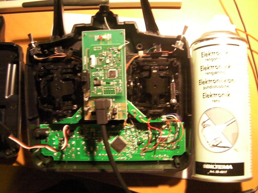

    Merket i går at balanseservoen begynte å skjelve når jeg ga fullt utslag til venstre.
    Tenkte det var et servoproblem, men la merke til det samme da jeg prøvde på et annet fly.
    Koblet opp mot kalibreringen på RealFlight, og så da at når utslaget var på rundt 95 %,
    begynte markeringen å fly frem og tilbake mot midten, men ble normalt når stikka var på 100 %.
    Radien er 5 år, så det kunne vært potmeteret som er utslitt, men rundt 95 % utslag til venstre er nok det området som er minst brukt.
    Sprayet på litt elektronikkrengjøring på senter på baksiden av potmeteret, og kalibreringen fulgte stikka 100 % uten hakking.
    Noen som vet hva den store sorte bryteren omtrent midt på bildet er til ? Kun tilgjengelig når man åpner radioen,
    og den hvite tilkoblingen like over bryteren ?

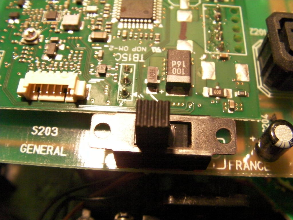

    Står det "S203" ved Switchen? og General på ene siden og "France" på den andre?
    Det er visstnok fordi Frankrike skal ha noe begrensninger på 2,4Ghz båndet.
    Får ikke bruke så store rangen som ellers, så her skal den stå til "General" posisjonen"

      Stod visst det ved bryteren.
