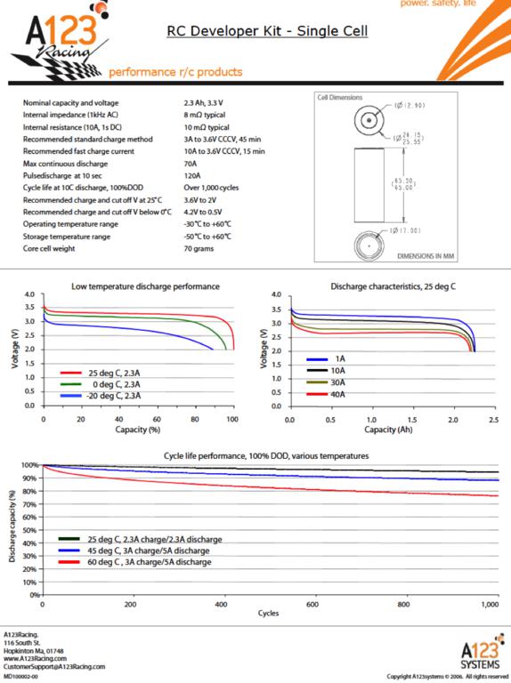

                            Elle bare et slikt

                              LiFepo har en utladingskurve, og setter en alarm på 3,2 volt skulle en være safe på modeller som ikke har så mange/store servoer at strømtrekket blir veldig høyt.Ved veldig høyt strømtrekk vil jo selvfølgelig spenningen synke kraftig. Jeg bruker 3,2v alarm på en 110ccm hvor jeg har 6Ah batteri. Fungert i 4 år, over 100 turer. Da lader jeg inn litt over 2 Ah.
