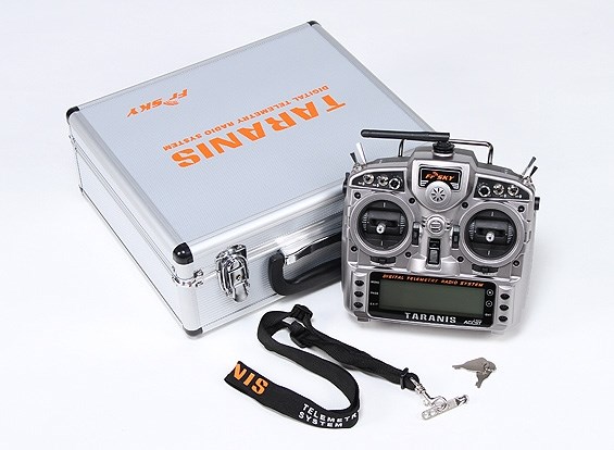

Elefun har nå tatt inn frsky tarranis Har sendt de en mail for å høre om det er EU software i den de selger
FrSky Taranis X9D Plus m/Alu Koffert
