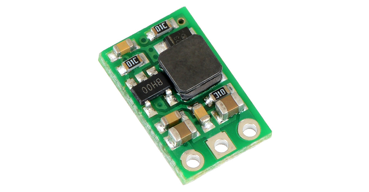

        Slik en for eks
        Den kjører spenningen opp til 5V fra en variabel lav innspenning. For eks ett 1 cell lipo batteri.

                            Er nok den beste løsningen, med mindre BEC'en fra HK er switch mode. Man får utnyttet 85+% av energien i batteriet kontra 60-70% for den linære BEC'en.
