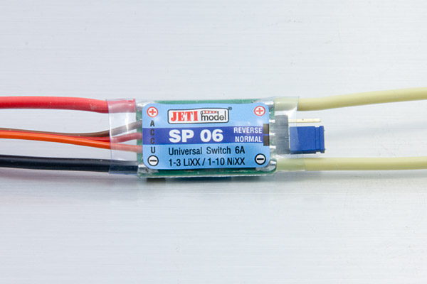

        Jeg har noen av diss liggende fra JETImodel SP06
        de burde funke
        Tåler 6A 15V
        BOOMA Intelliswitch

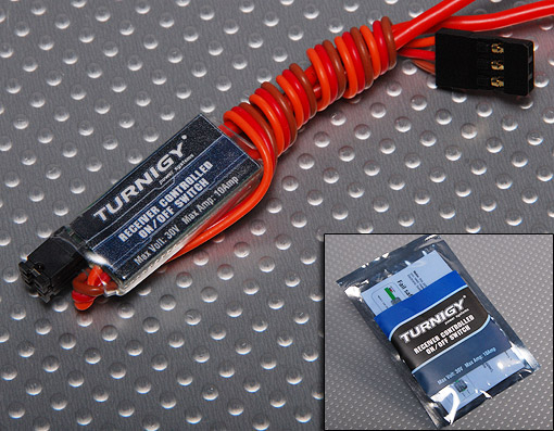

          http://www.hobbyking.com/hobbyking/store/__8833__Turnigy_Receiver_Controlled_Switch.html

            Bruker ovennenvte gadget til å slå på maskingeværlyd og lys på en parkflyer.. alt på en kanal med vippebryter. Funker som fjell det

                  Bryteren fra HK funker fjell den. Men mens vi er inne på brytere, er det noen som vet om det finnes små/medium mekaniske skyvebrytere som takler 15A+ på 2s lipo?
