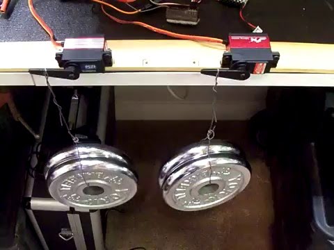

          Det er opp til 20kg på 6-volt, og det er CNC-frest alu i deler av huset!
          Her testes den med mye vekt til høyre sammenliknet med en turnigy servo.
          Uten vekta er Turnigy-servoen litt raskere, men med vekta på så er de like
          Sterk jævel, etter det jeg leste i går kveld!

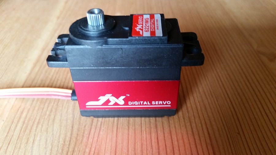

                Da har det kommet 8 stk. av disse, måtte inspisere innholdet litt.

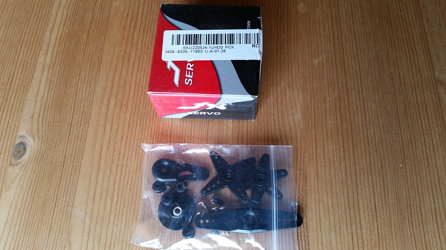

                Greit utvalg av medfølgende servohorn, men jeg har testet med Futaba aluminiumshorn sden det står at de skal være kompatible med 25T Futaba Spline. Det stemte, de satt som bare det.

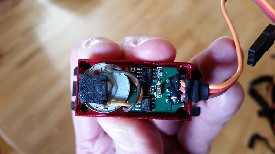

                Så måtte jeg skru opp alle sammen og sjekke hvordan de er bygget og montert.
                Aluminiums-delen av servohuset gjorde at motor og kort satt tight og fint.
                Kabelen ut til kontakten (Strøm + signal) var limt ved loddingen, slik det bør være.
                Men det som ikke var gjort var å forankre kablene fra printet og bort til motoren, kjent fenomen men ikke bra.
                Selv om jeg tror bunnlokket på servoen er såpass tight at det delvis presser på kabelen, så er ikke det godt nok etter mitt skjønn da jeg skal bruke disse på bensinmodell. Så jeg limte motorkablene på alle sammen.
                Ellers så syns jeg dette ser veldig lovende ut, den er sterk som bare det med en torque langt over det man trenger på en warbird.
                Ikke støyer de mye og det er heller ingen knurring i noen posisjoner på de jeg har rukket å montere på ror hittil.
                Noe lyn er den ikke, så for de som trenger en rask servo så er ikke dette det rette valget.
                Da gjenstår det å se etter hvert når de har blitt brukt en del, om de holder seg tighte i drev osv.

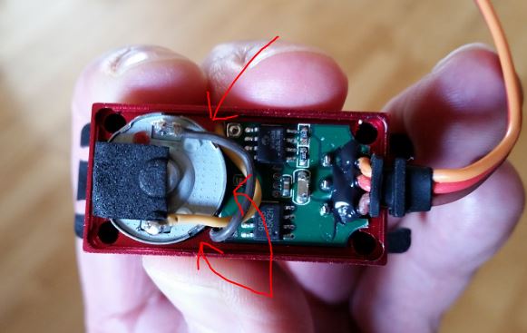

                    Fin modell å teste i det, mine skal inn i en ny Hangar 9 P-47D-1 Razorback.
                    Vil absolutt anbefale deg å lime kablene til motoren, det er en kjapp operasjon som antagelig vil forhindre at flyet detter ned pga. brudd nært loddepunktene pga. vibrasjon fra motor.
                    Bare og holde den opp ned i venstre hånd, og dra aluminiums-huset ned mot toppen av servoen mens du skrur løs alle skruene.
                    Så slipper du at den kanskje ramler fra hverandre så du får byggesett med drev
                    Da er det bare å trekke bunnplata av med skruene i om du vil, så brukte jeg limpistol på tre punkter, se pilene på bildet under.
                      Takker for tips. skal gjøre det
                        fikk servoene i dag. Testet de og de gir ett bra første inntrykk. Har tatt av bunnplata og limt motorledningene
