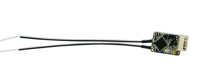

          Bruker bare XSR og RXSR som er 16 kanals mottakere, det funker iallefall knirkefritt med SBUS. Har ikke prøvd Frsky i noe annet enn droner så langt. Har Q X7 radioen og den er ikke akkurat like lett å bruke til fly som DX9'en min, men lærer jeg å bruke den skikkelig så er det ikke umulig at jeg begynner å putte Frsky i flyene mine også. De har jo nylig sluppet en esc med innebygd telemtri. Click image for larger version

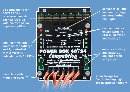

                  her er ett bilde
                  mendet var ikke den samme
                  elektronikk typen , den jeg så
                  var transparent litt mye ting fra frsky
                  som kom ut på 1 år
                  s.bus fra forskjellig fabrikat er likt takker nyttig info

                    Slik så den ut frsky modulen
                    rx1 og rx2 inngang
                    mulig jeg husker feil

                      #25
                      Den første der du la ut den til frsky var det jeg tenkte på som vist skal fungere veldig bra. men er ikke så billig. Den andre der har jeg sett brukt på futaba mottakere. Ikke sikker på om den er helt lik men sett noen av jet gutta bruke noe slikt
