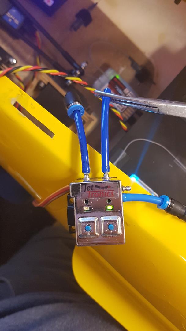

Jeg har en Jet-Tronics dobbelventil som har jeg har slitet litt med å få til å fungere sammen ed en Dreamworks FS enhet. Når alt endelig begynner å fungere som det skal, har ventilen begynt å legge luft i den ene posisjonen (Understell ned). Har prøvd å resette og justere i henhold til manualen men det gir seg fortsatt ikke.
Jet-Tronics dobbelventil som slipper ut luft en av endeposisjonene
Mener jeg har satt utslag til 95% når jeg har satt opp ventiler, og deretter økt til 100% ved bruk. Tips fra RCU ved tilsvarende problem. Vet ikke hvorfor dette skal hjelpe, ventilen er vel enten av eller på, og aldri litt åpen eller litt lukket. Tipper å sette utsalg til annet enn 100% ikke er mulig med DW FS uten at jeg kjenner enheten, men det kan jo hjelpe til med å isolere problemet til ventilen hvis du kobler den rett i mottaker.
Videre har jeg når jeg har trodd at problemet har vært ventilen, senere oppdaget at det har blåst luft gjennom sylinderen på understellet. Det høres da ut som om problemet er ventilen siden det er der luften slipper ut.

Sleit litt med DW FS før jeg så på en tråd på Rcgroups at det var viktig at lav puls var understell ned, først når dette ble endret funket den som den skulle. Men etter dette endelig var på plass begynte ventilen å fuske.
Det er til ES'en ja. Begynner endelig å nærme seg så lenge jeg bare kommer forbi alle slike småting som tar mye tid.Lars Norberg
Da har jeg feilsøkt litt mer og funnet ut at det er selve ventilen. Må ha kommet noe rusk i den eller noe som hindrer den å lukke skikkelig den ene veien.

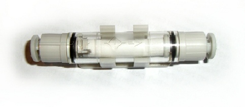

Det lekker kun i rød posisjon. Har en venn som har en jeg kan få av han så får ny på plass til helgen. Men tror jeg skal få satt inn en luftfilter før ventilene. Noen som har et slikt liggende? Så at in-line filterne fra Festo egentlig kun er beregnet for vakum og ikke trykk....
For eksempel denne versjonen fra Jet Tronics:
