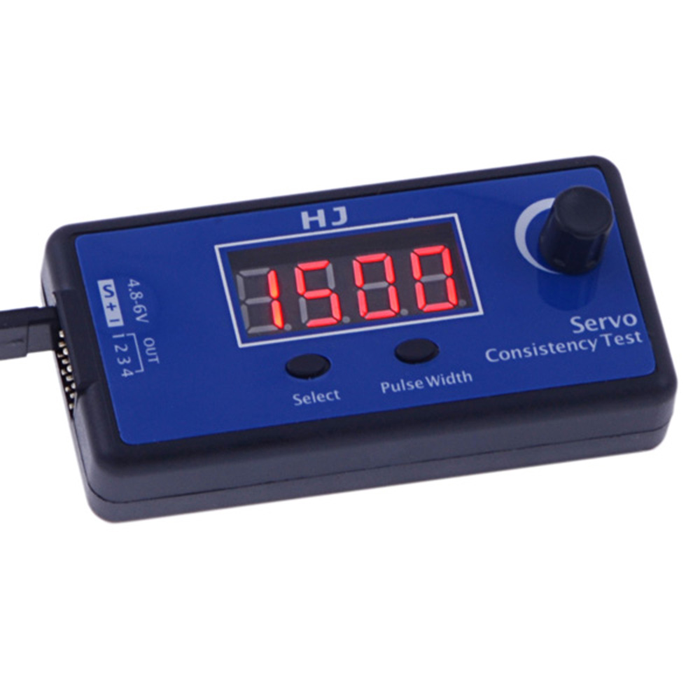

Finnes det servotestere med mulighet for å sette forskjellige frekvenser og pulsvidde for digitale servoer?
Feks så til den lille Goblin Fireball så bruker man en haleservo med 760us/560Hz, mens cylic servoene
har 1520us/333Hz. Det er jo ganske greit å sette dette med radio og gyro, men hadde vært enda mere
stas om det fantes en servotester som kunne klare disse to. Søkte på Google og fant denne på Ali og Banggood:
Keys pulse width:
1. 50H analog servo signal cycle 20us frequency 50Hz
2. 125H digital the steering gear a signal cycle 8us frequency 125Hz
3. 250H Digital Servo signal cycle 4us frequency 250Hz
Output signal width: 800~2200us
Men kan den gjøre jobben?
