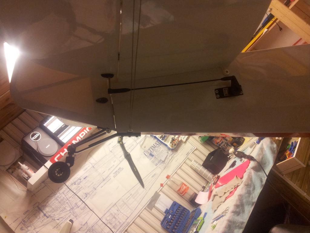

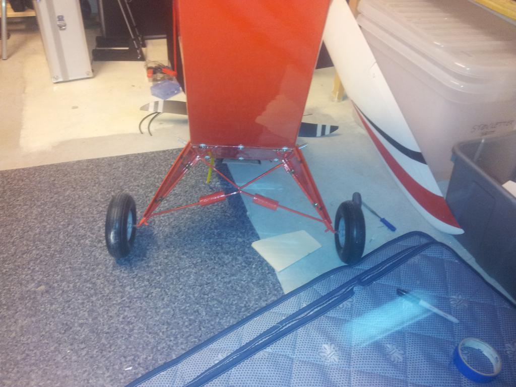

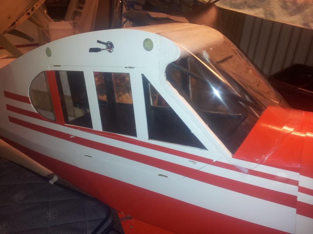

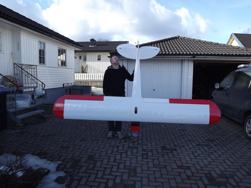

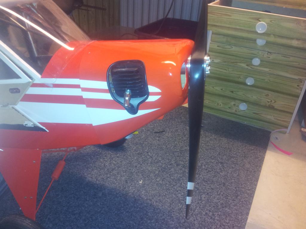

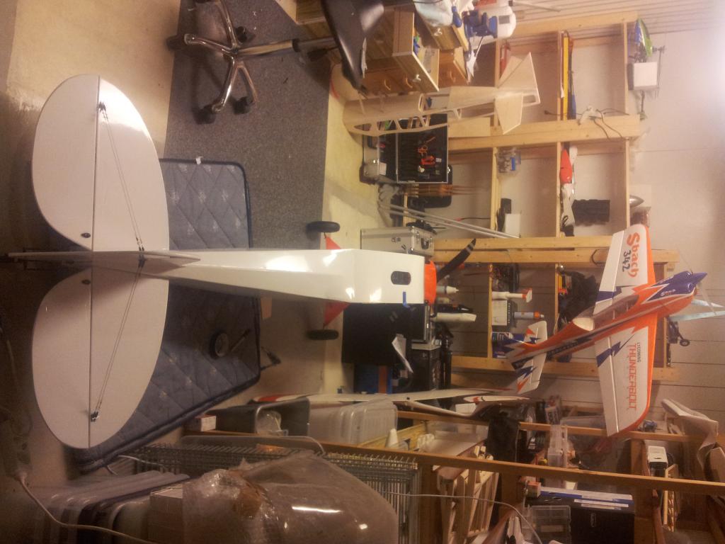

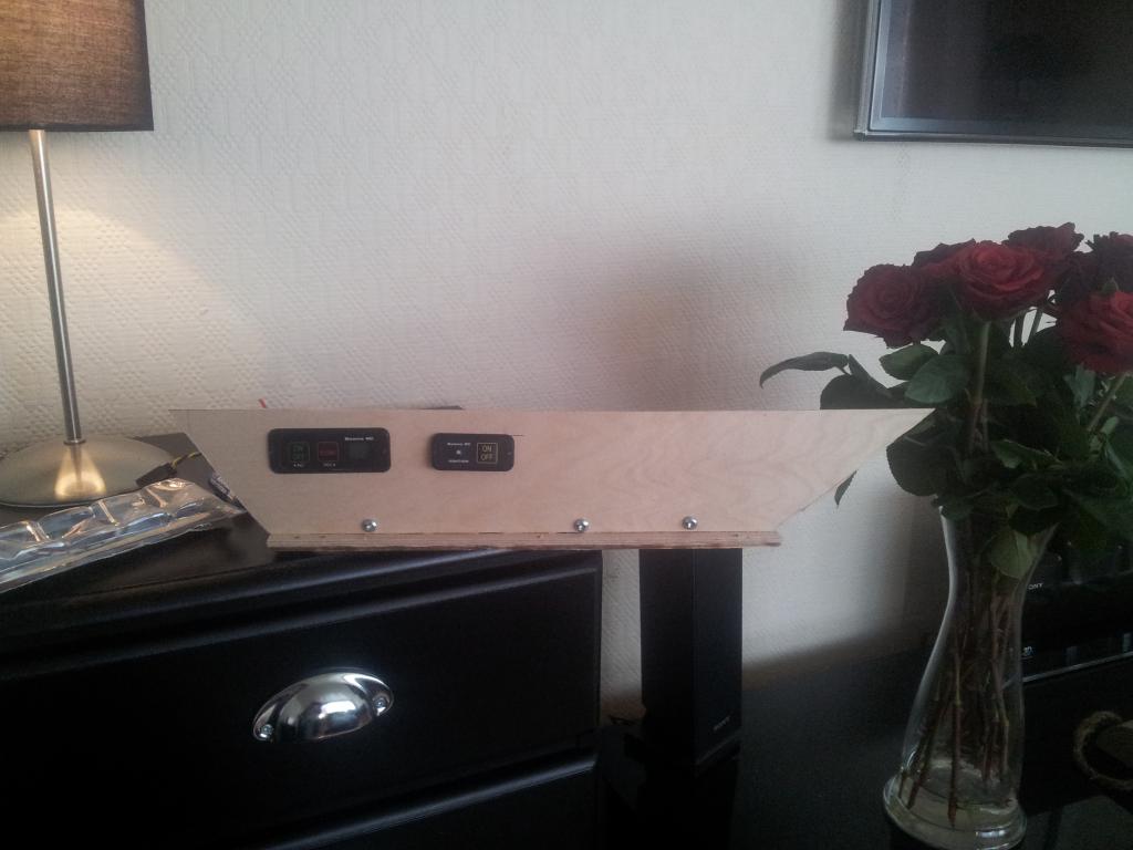

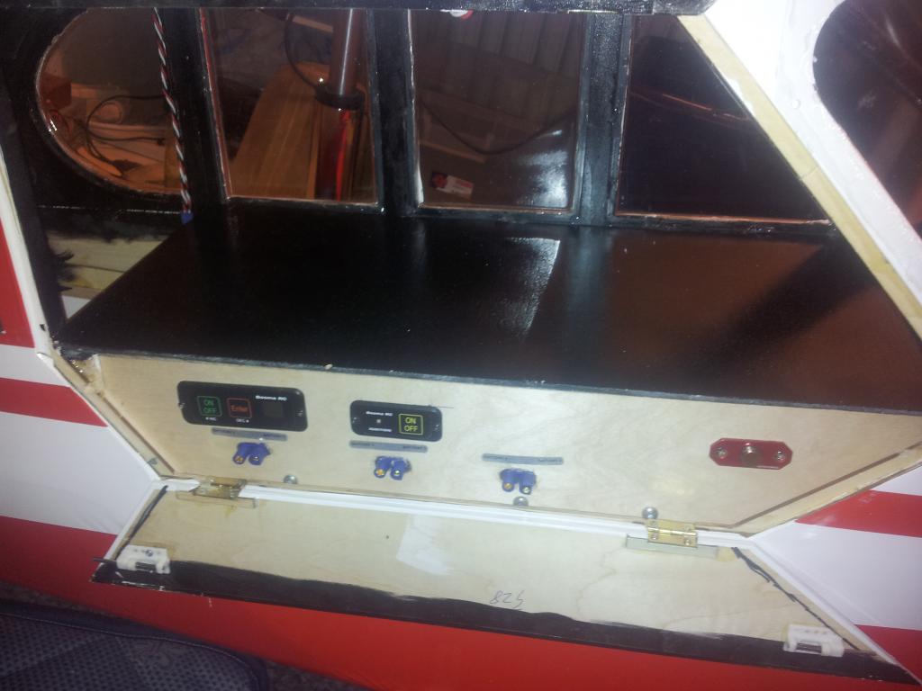

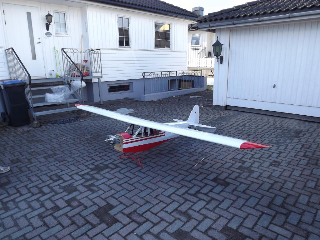

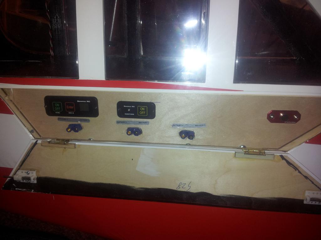

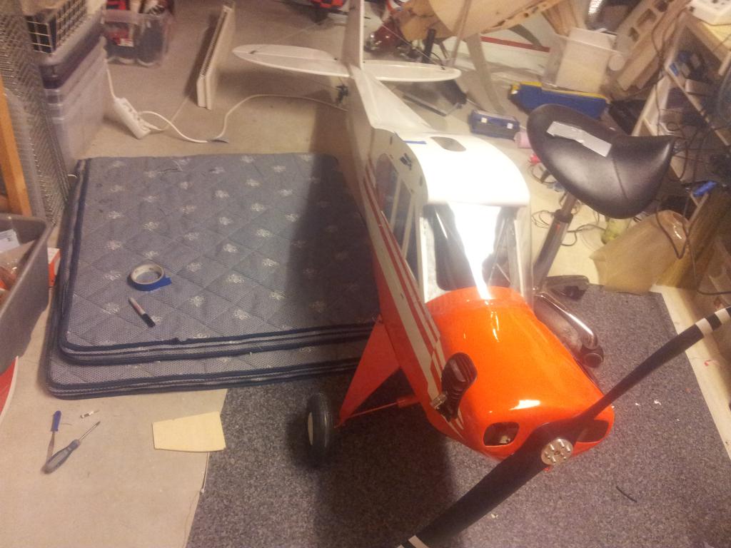

          Nærmer seg maiden. kun festing av cowling. og sette flyet opp i radio..

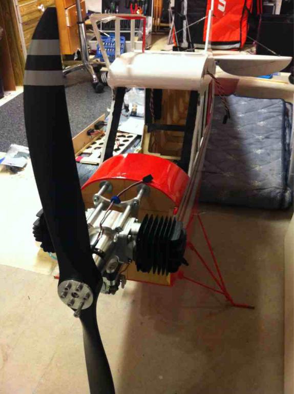

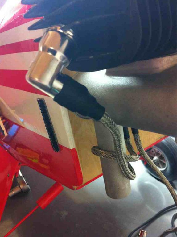

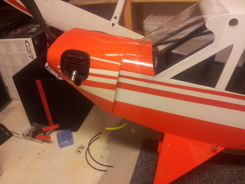

                    På en skala på 1-10, hvor dumt er det å legge tenningskabel rundt potta??
                    Det er noe så inn i hampen trangt...
                    • E&E
                      • Apr 2008
                      • 578
                      Ca 8 vil jeg tro. Gnisseskader osv. Ren synsing forøvrig. På den annen side, hvor trangt kan det egentlig bli med tanke på at flyet ikke går inn i garasjeporten med vingene på. Ikke akkurat det minste modellflyet du får kjøpt. Ellers lykke til med jomfrutur i helga!
                      Olav Moe
                      • bardp
                        • 2473
                        Eksosanlegget oppnår ialefall en temperatur som er langt over det plugledningen tåler.
                          hmpf.. hade håpet det fantes noe man kunne bruke for å få til dette.
                          Det er faktisk veldig trangt i cowling. Er for stor motor
                          • Larsern
                            • Sep 2007
                            • 756
                            En runde eller to med eksosbandasje (slik man pleier å surre inn grenrør med) vil gjøre susen.
                              Ja, det burde funke.
                              Ellers ble det ikke noe jomfrutur i dag.. Blåste hatter og høy, også
                              hadde jeg knota til noe på et horn så det knakk tvers av...
                              Får se hva som skjer i morgen...
