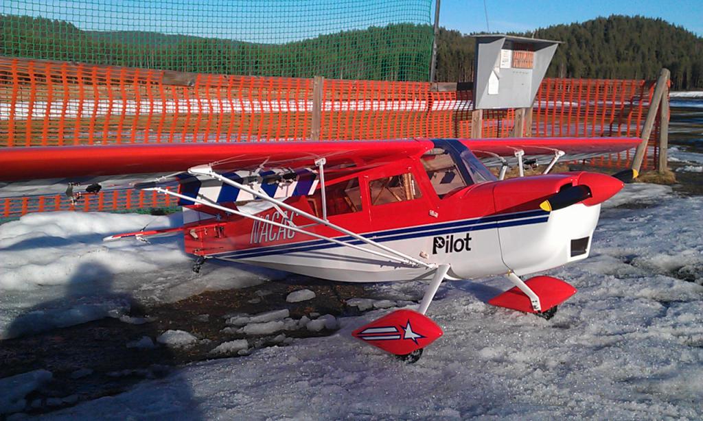

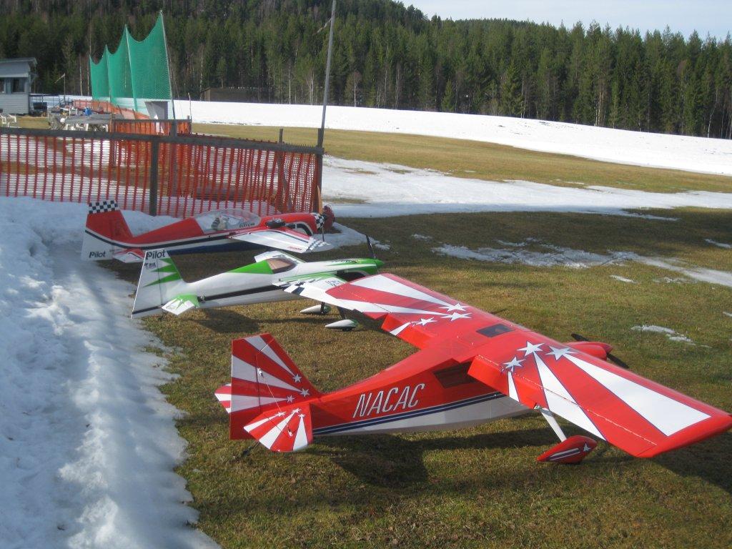

    pilot-rc decathlon 50cc

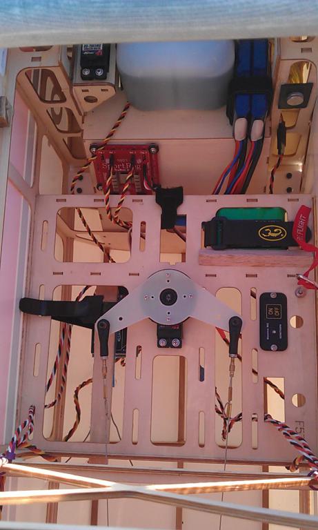

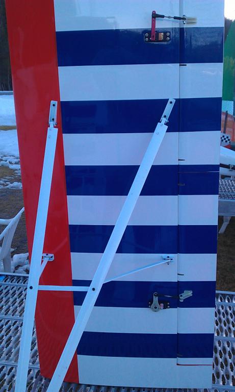

    sent i høst fant jeg plutselig ut at jeg ville ha denne i 50cc utgave.elefun hadde da ikke denne på lager så det ble bestilling fra Pilot RC Decathlon 122 50cc Red White 50cc 32% denne gang.hadde en dle 55cc liggende som jeg ville bruke.servooppsett ble hitec 7955tg på sideror,hitec 965mg på throttle,hitec 7950th på balanse å høyderor,power hd 9150 på flaps.2x3000mah 2s lipo til motager med en enkel battshare/regulatorSmart-Fly SportReg, Adjustable 5A and BatShare - elefun.no - Radiostyrt hobby tenningsbryter fra xxlrc Booma tennings bryter/killswitch - kr.300,- : XXLRC.no, Velkommen til vår nettbutikk montering av denne modellen har gått veeeldig tregt pga andre ting, så det har blitt så som så med bilder men legger ut de jeg har tatt.pilot-rc er som kjent veldig ferdigstilte å velflygende modeller,å denne er intet unntak. eneste minuset er stagene mellom vinge å kropp her burde det vært en form for manual da de trengte litt tillpassning.tar av på få meter,lander på nesten like lite.den har ett lite men utrolig effektivt sideror.i knifeedge er det nesten ikke innput på s,roret.modellen flyr som en trainer men man må ha med sideroret i sving for at den ikke skal henge med rompa.tertitten legger ut en film etterhvert.Click image for larger version

      det fly`et er et flott fly, lurer på hvordan de er med krefter i den med den dle motoren??Har selv vært nære på og kjøpe den ett par ganger..

          til god gammel acro er det mer en nok krefter med 55cc.jeg ble positivit overrasket,var litt i tvil om det var nok det kommer video

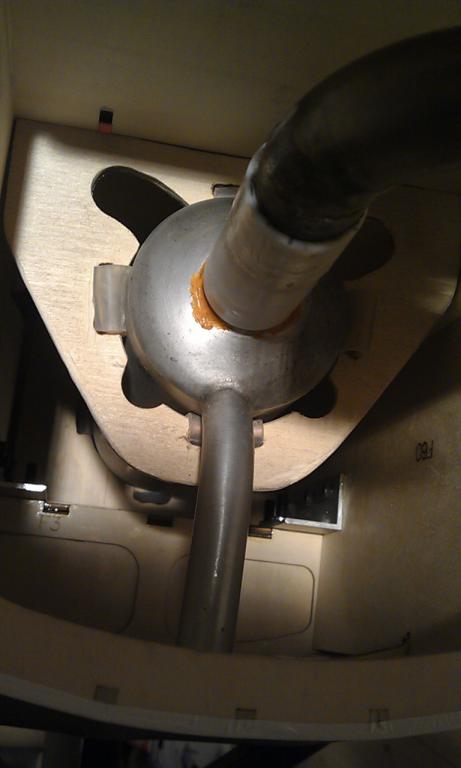

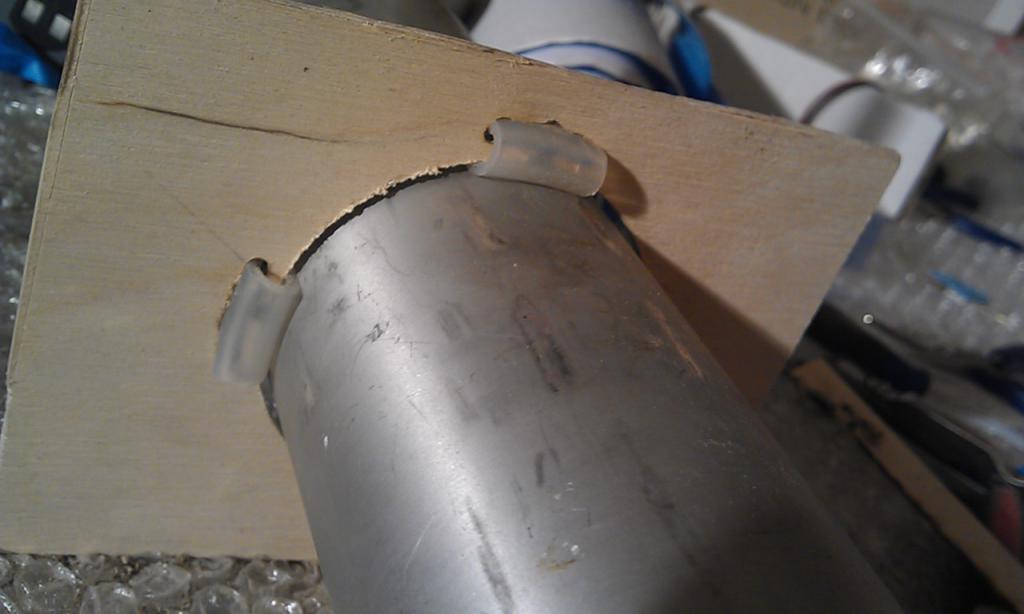

                      Tror du de er plass til 2stk cannister`ere i den?? kunne tenkte meg og kjøpe en slik og montere inn en DLE 111 elle DA120 for og bruke til Sleping
                        mvh Stin
                        Jeg har affa sin gamle decathlon stående (omtrent like ferdig som når jeg hentet den i august i fjor...), og jeg vurderte lenge omtrent det samme som deg. Det er plass til to canistere i bredden om du går for noen som er ca 65mm i diameter. Canistertunnelen er 150mm bred, og litt høyere. Problemet om du går for større motor enn 60cc er at canisterene blir for lange, eller for brede om du må ha mer enn en. Løsningen blir å forlenge tunelen. Ikke noe problem å gjøre det, men jeg er lat, og gikk for en annen løsning.
                        Videre med da 120 eller dle 111 så må du lage hull i cowlingen til hele sylinderen. Eneste 2 cyl i 100cc klassen som jeg fant, og som passer i cowlingen er bme 110/115/116, men selv med denne må man lage hull til plugghette. Cowlingen på decathlonen er 250mm bred, og motoern er offset med ca 2cm, for å ha prop i senter av cowling med riktig sidetrekk.

                          Elefun har cannistere som er 60mm i diameter og 31cm lange, har sjekket litt angående motor og dle er 255mm bred så den vil stikke ut litt ja, skal sjekke ut litt mere med de med motorerer, kan jo gå for en 1sylindret 90cc også men du blir de jo sikkert endel mindre krefter til og trekke med, de største/tyngste vi har nå er ca 6m vingespenn og 15kg tror du en 90cc i den modellen vil klare og trekke de opp??

                              Fra foran på cowling til enden av canistertunnel er det ca 60 cm. En 2 syl boxer rundt 100cc trenger headere på ca 27-28 cm. Med 5cm drop har du da ca 54 cm fra enden av canister til senter av eksosport. Det er mer enn 6 cm fra prop hub på en 100cc til senter av utblås på bakerste sylinder, så du går nok tom for plass.
                              En stor en-sylindra motor får samme problemet, i allefall de oppsettene jeg har vurdert. Jeg har leta mye etter noe som passer, men har ikke klart å finne noe som passer uten ombygging. Men som sagt, ombygging er ingen kjempejobb, men jeg er for lat.
