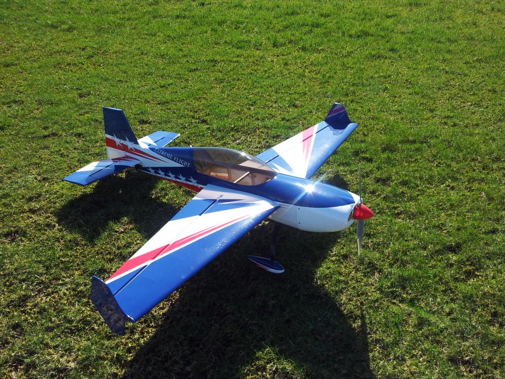

    ja kanon fly dette , kjøpte min fra England da 60" Edgen møtte torva plutselig

      Se der ja. tøft
      Syns du det er noe forskjell da på edgen og extran?

        Vel har bare hatt 4 turer på den til nå med en del vind, men det lille jeg har fått prøvd den så er de veldig like .
        Mulig edgen er noe mer stabil i harrier og lettere å gjøre KE spin med.

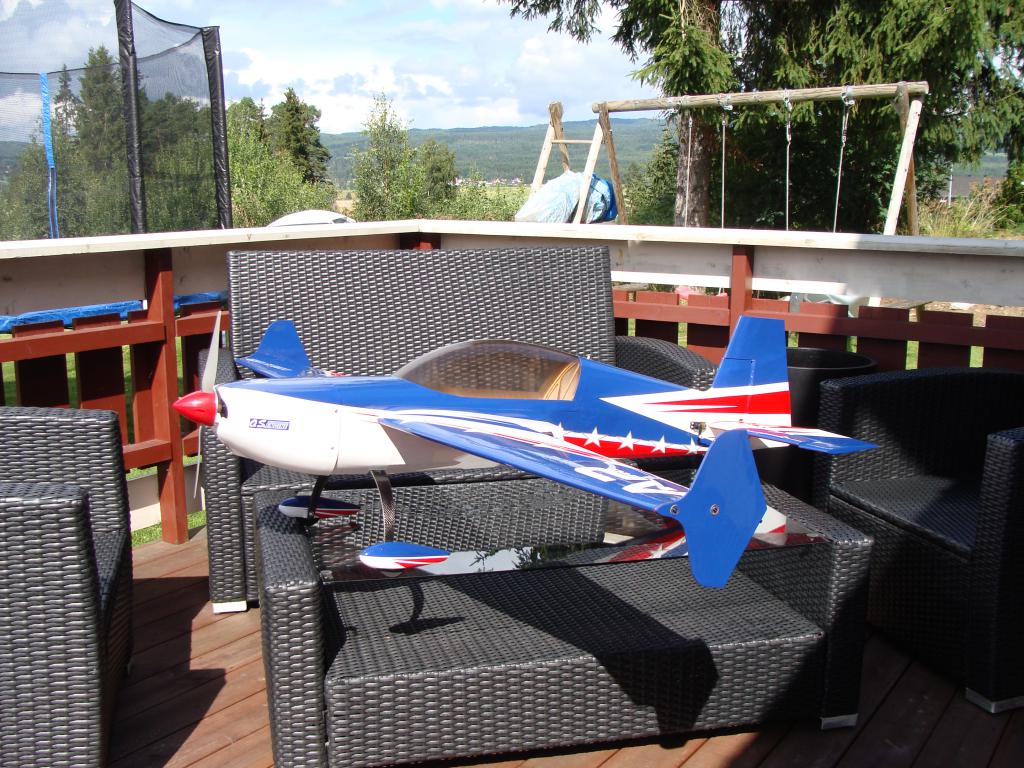

                      Jeg fikk min i går og den skal prøves i dag.
                      Savox 1250tg servor. Motoroppsettet kommer jeg tilbake med etter flyturen(e)......vet jo aldri hvor kort tid mine fly lever nå om dagen. Den holdt f... meg på å daue i natt denne også.
                      Bilder av min:

                        Ok da har jeg fått 2 vellykkede turer.
                        Jeg monterte inn 4s oppsettet som jeg hadde i 53''sbachen og det funker veldig bra på denne, bortsett fra at propellen er feil. Hadde bare en 13x6.5, men nye er bestilt.
                        Motoren er en OS 3825-750 og esc er PA-70. Fløy med hyperion 4s 2600 pakker, men turte ikke mere enn 4min og 30sek. Så får vi se hvor mye som går på igjen. Regner vel med at jeg bør opp på 3000 pakker.
                        Men dette fungerte bra
                          Føles bra med en opptur igjen tenker jeg
